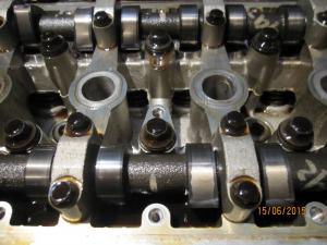

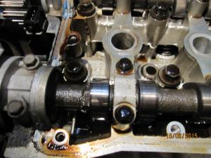

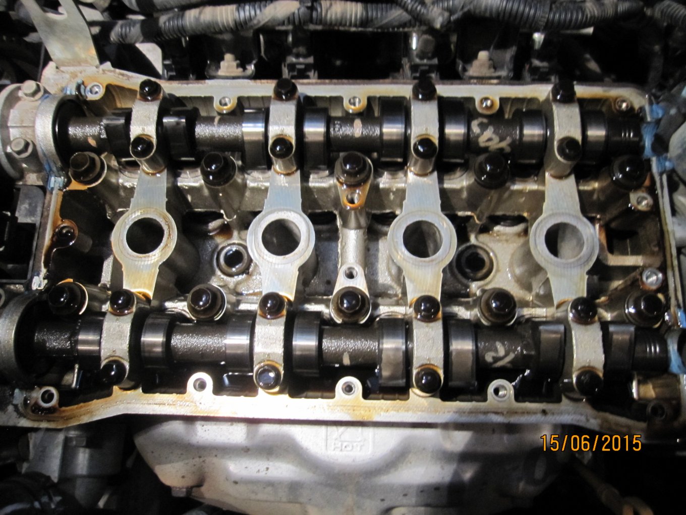

Здравствуйте, менял вчера прокладку КК и сфоткал состояние двигателя, не знаю куда запостить потому здесь покажу. Машина 2010 г. пробег 60.000 (первые 10.000 ездил на оригинале GM) масло PETRO-CANADA SS 5w30 (могу сфоткать кучу канистр от него кому надо:)

@skyfoxxx, очень неплохо.
