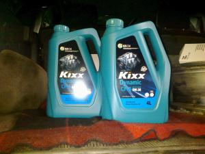

советую присмотрется в дизельный сурф с казетлм льется моим товарищем
