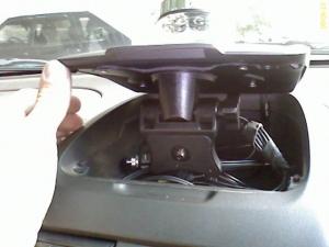

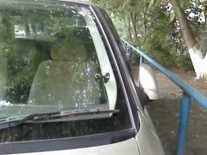

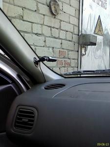

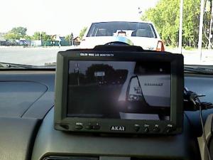

Ну вот и замутил я седня обгонную камеру себе. Купил на нашгороде телик подержанный Акай+ камеру у того человечка что Арт советовал. Он кстати очень хорошо все объяснил и тут же показал как это все будет выглядеть на моем телике. Номер камеры KPC-S190SB1-92, вместе с объективом на 12 обошлась в 1800 р. Телик - 2 рубля.
Вот как прикрепил телик и камеру в салоне.

Вот как выглядит на дороге обзор.
Прикрепил крепление телика в внутренней стенке бардачка, телик легко снимается в любой момент. И провода все прячутся в него.
Вот так выглядит камера снаружи.
Что касается помощи при обгоне. Сразу же проверил на трассе. Помощь есть и очень значительная. Но надо привыкать. Пока об очучениях трудно что-то написать, но определенно камера это хорошо, уже не так сильно приходится отставать от обгоняемого. Так чуток высунулся, взгляд на монитор и тапку в пол.
