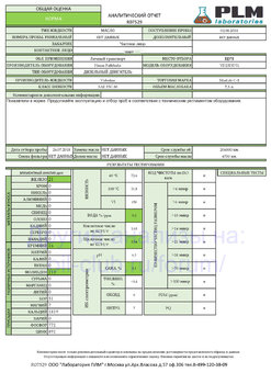

  3. Я после анализов с моей машины, с таким же движком понял, что с железом бороться бесполезно и тут не важно какое масло залито, даже вязкость больше,или меньше, без разницы. Сильнее на тапку давишь, больше железа, ездишь спокойней, железа меньше, но опять же не в разы. Я остановился на Valvoline Maxlife C3 5W-30. Масло классное, цена хорошая, подделок нет. Насчёт дыма, он точно чёрный, или всё же серый? Наши авто дымят серым с салона, у меня что первый патфайндер 2008г., что нынешний 2012г, у всех дымок есть, особенно когда долго спокойно едешь, а потом резко на педаль газа в пол, так валит из трубы нормально, но не долго и серый дым. Промывками топливной пользуюсь регулярно, с нуля, сейчас пробег 212т.км, форсунки родные, если трассы больше, то расход по баку 9-10 (смотря какая дорожная обстановка и какое настроение), а езжу я и по горам, так что думаю нормально, по компу (я его не обнулял уже года полтора) показывает 10,4-10,5, это вместе с городом. ЕГР не глушил.

    Это с моего же авто, наличие железа тем больше, чем агрессивней езда. Переживал из за головки блоков, на дорестайле и без перегрева микротрещины были, тут кто то делал анализ, где явно ОЖ в масло попадало.Думаю на этом масле до 8000 накатаю, его и дальше лить наверное буду. Интересно присадка Eurol сыграла какую то роль при перегреве, или действительно перегрев не значительный был, увидел достаточно быстро, но стрелка была в красной зоне, ОЖ кипела....
  10. Valvoline Maxlife C3 5W-30 + Eurol Engine Oil Treat на Nissan Pathfinder после 4750км и перегрева двигателя
    Масло: Valvolane Maxlife C3 5-30
    Автомобиль: Nissan Pathfinder 2012 YD 25
    Общий пробег на одометре: 206т.км
    Пробег на масле: 4750км
    Моточасы: 115м.ч
    Израсходованное топливо:
    Доливки масла: нет
    Присутствие отложений в двигателе ДО: нет
    Присутствие отложений в двигателе ПОСЛЕ: так же и осталось.
    Автозапуск: не использовался
    Наличие чип-тюнинга: нет.
    ГРМ: 2 цепи
    Предпусковые подогревы: не использовал
    Период эксплуатации: май-июль
    Срок эксплуатации: 2 месяца
    Топливо: Дизель Лукойл
    Режимы: Город 40%; трасса 60%.
    Фильтр масляный: МАN
    Фильтр воздушный: MAN
    Марка антифриза:
    Объем заливаемого масла: 7,3 литра
    Отбор масла: шприцем жане  через щуп.
    Отбор масла проходил с горячего  двигателя
    Что было до этого масла: Valvolane Maxlife C3 5-30
    Промывка промывочным маслом: Лукойл промывочное
    Присадки: EUROL ENGINE OIL TREAT.
    АНАЛИЗ СДЕЛАН ПО ПРИЧИНЕ ЗАКЛИНИВШЕГО НАТЯЖНОГО РОЛИКА И ОБРЫВА ПРИВОДНОГО РЕМНЯ, ЧТО В ИТОГЕ ПРИВЕЛО К ЗАКИПАНИЮ О.Ж. (СТРЕЛКА УШЛА В КРАСНУЮ ЗОНУ), АВТО БЫЛО ЭВАКУИРОВАНО К ОФ ДИЛЕРУ, СКАНИРОВАНИЕ  ПЕРЕГРЕВА НЕ ПОКАЗАЛО (ДИАГНОСТ СКАЗАЛ,ЧТО ПОКАЗЫВАЕТ ПРИ ТЕМПЕРАТУРЕ 136 И ВЫШЕ), НА ДОРЕСТАЙЛЕ БЫЛА ПРОБЛЕМА С МИКРОТРЕЩИНАМИ В ГОЛОВКЕ БЛОКА, О.Ж ПОПАДАЛО В МАСЛО. ВООБЩЕМ РЕШИЛ ПЕРЕСТРАХОВАТЬСЯ И СДЕЛАЛ АНАЛИЗ, ПОСЛЕ СЛУЧИВШЕГОСЯ И РЕМОНТА ПРОЕХАЛ НА ЭТОМ МАСЛЕ ПРИМЕРНО 1500КМ, ПОСЛЕ ЧЕГО ОТОБРАЛ ПРОБУ И ОТПРАВИЛ НА АНАЛИЗ, МАСЛО НЕ МЕНЯЛ, ДО СИХ ПОР НА НЁМ ЕЗЖУ.
