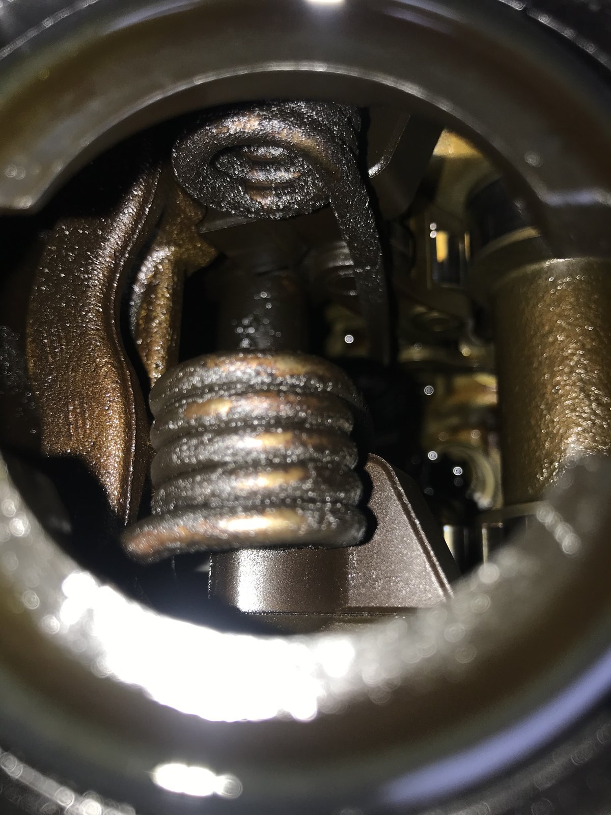

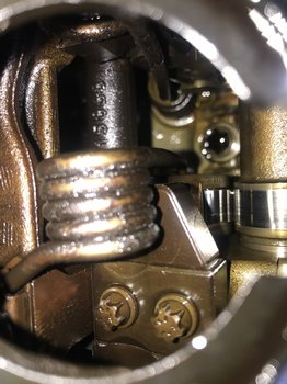

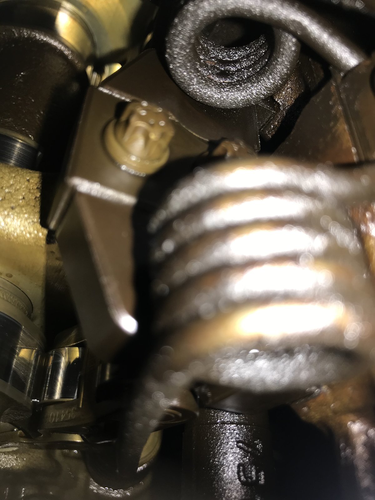

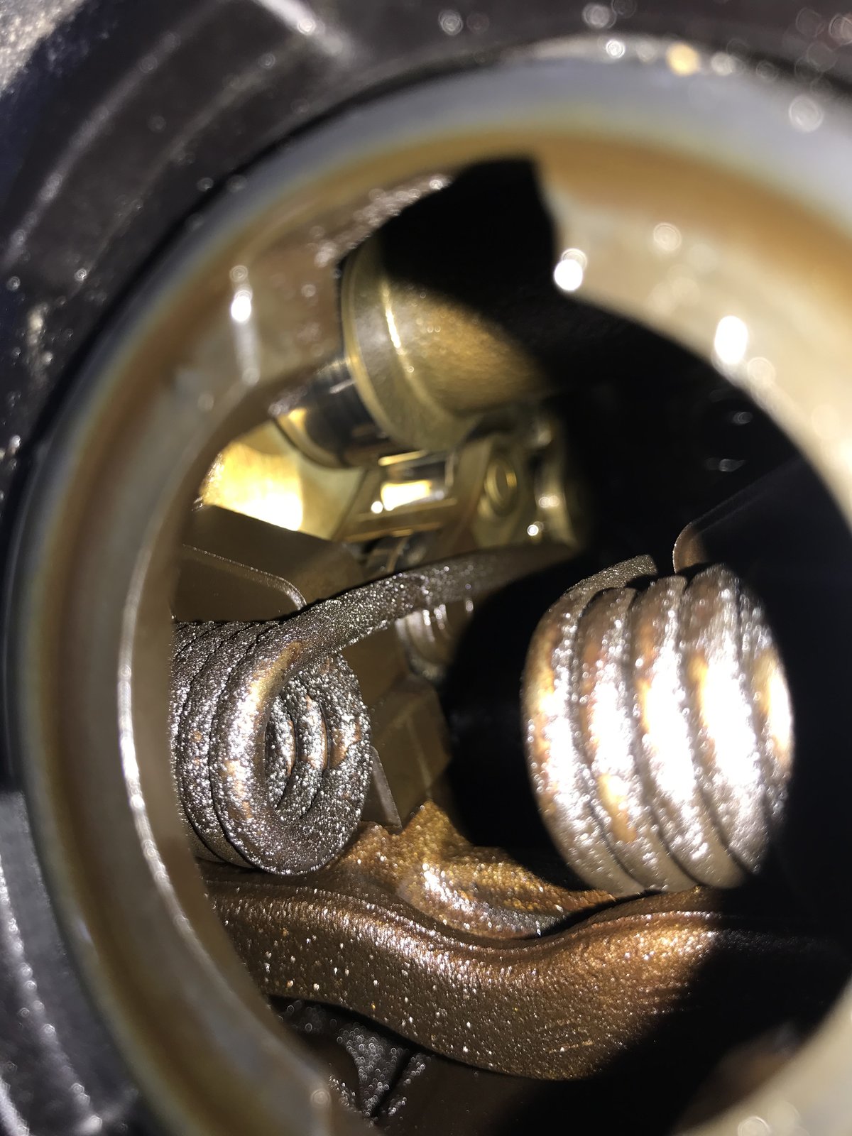

Результат виден только при очень внимательном осмотре и только по коксу на пружинах, на лаковые отложения промывка никак не повлияла. И вот ещё, по моему пятиминутка отработала лучше чем та которая на 200 км
0 -
При мертвом КВКГ расход масла до литра на тысячу доходит или сальники давит, у меня все сухо и расход грамм 350—400 , что норма;)))) для этого мотора, тем более на пробеге за 200000. Но свежестей стоит проверить( никак руки не дойдут). Вот ещё думаю, может пружины плохо омываются маслом от того и такие загаженные, остальные детали мотора( те которые видно) в лаке но не такие же как пружины! Какая из промывок больше подойдёт для такого типа отложений?

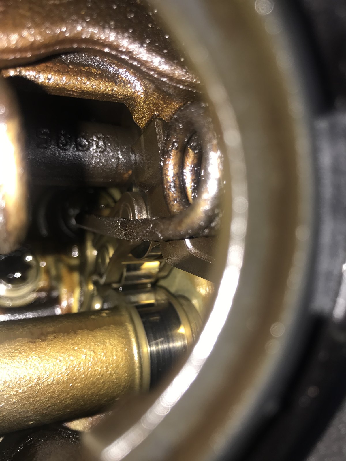

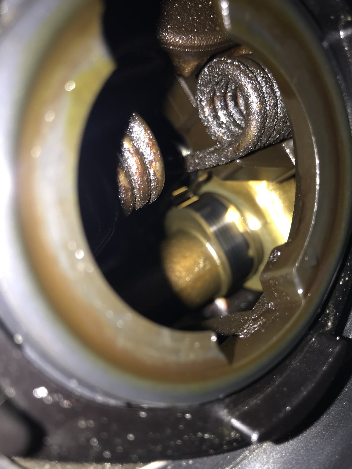

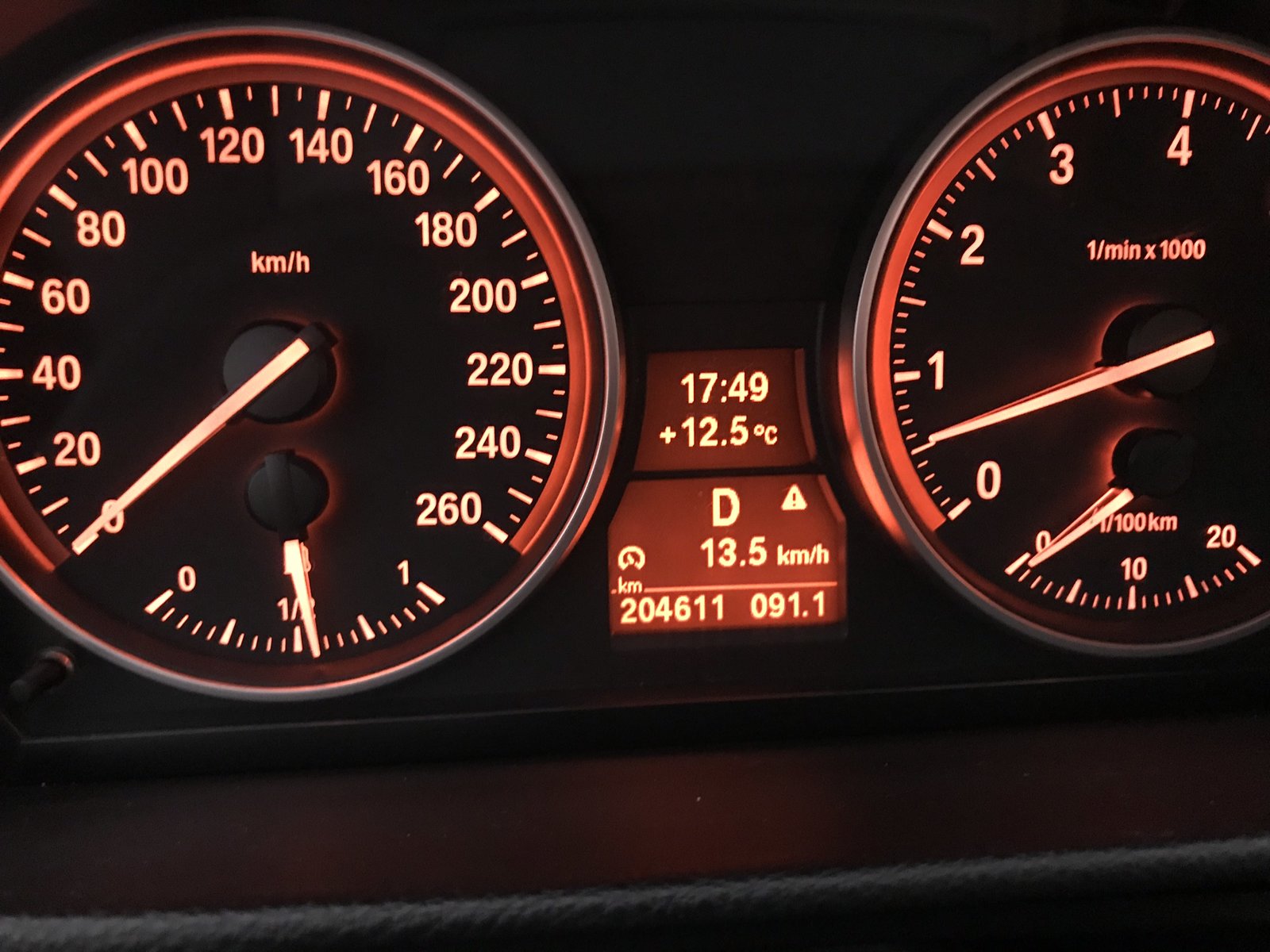

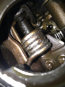

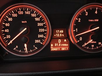

Доброго времени суток, нужен совет по промывке мотора n52b25 bmw( выносы, сеточки, электромагнитные клапана и прочие прелести), пробег Авто 204000км( с большой вероятностью реальный) год выпуска 2008, мотор очень грязный( налёт на пружинах под клапанной крышкой 0,5-1мм. В пользовании у меня Авто 1,5 месяца (4500км) . Со слов предыдущего владельца за время его пользования (55000км ) лил только мотюль 8100 с переодичностью замены 5-8 тыс.км.(частично подтверждаемо). Чистил сеточки ваносов раз 5 точно он и я уже раз( верхняя забита полностью).
И наконец к сути, как бы так помыть мотор , чтобы беды не наделать? Ждать пока отмоется сам ,чистить постоянно сетки и ездить с расходом 25 литров не хочется, но и чтоб весь этот налет похожий на песок забил каналы и маслоприемник тоже не вариант! Вообщем нужен совет , и хотелось бы с пониманием специфики мотора.

Промывки двигателя "пятиминутки" и мягкие долгоиграющие ОБЩАЯ
в Автохимия
Опубликовано:

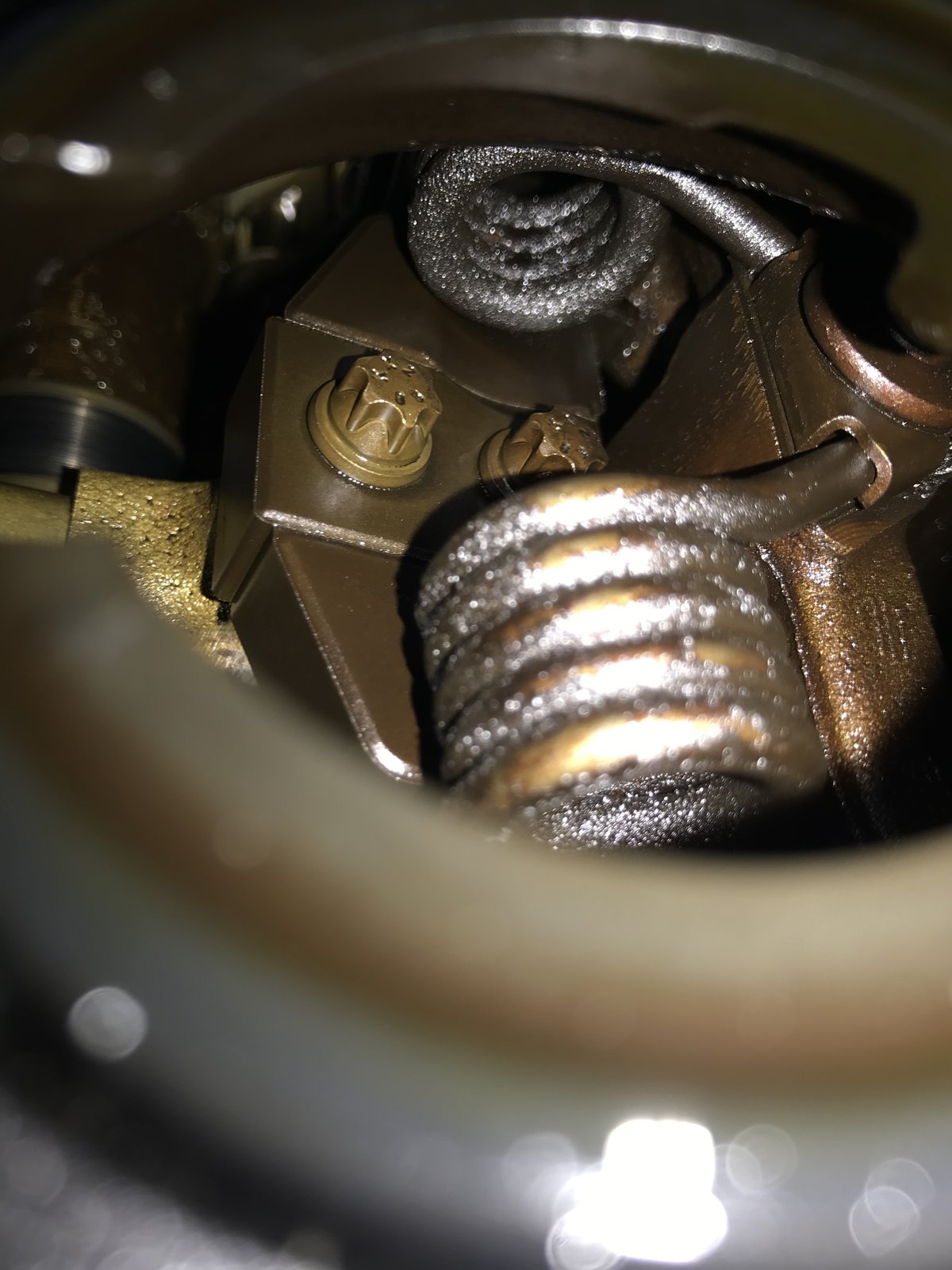

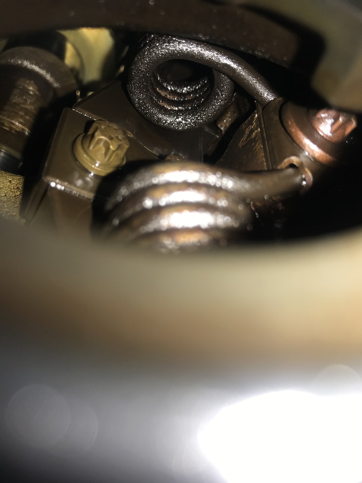

Мое мнение после промывки демексидом в 5 этапов!. Все зависит от характера загрязнения мотора , а также от самого мотора. В моем случае даже димексид не смог отмыть лак под клапанной крышкой! Мотор н52б25. А 4 замены масла с интервалом в 2-3 т.км с промывкой пятиминуткой и через раз 5минутка +мягкая промывка вообще никакого результата не дали!!!информацияконечно применима в моем случае на этом моторе при использовании четырёх пятиминуток от винс и двух мягких промывок от лм и винс( вроде) .
