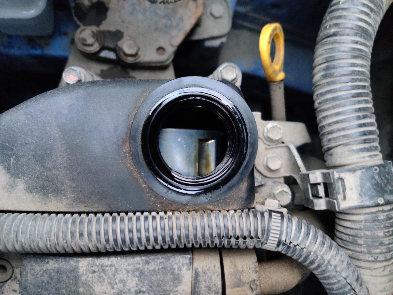

  1. 10 часов назад, torcon сказал:
    Если происходит отмывание старых загрязнений, желательно почаще менять масло - все правильно. Единственное, автозапуском лучше не пользоваться. Может случиться так, что сетка маслоприемника забьется, загорится лампа масленки на табло, а водителя в это время не будет остановить мотор... До этого вряд ли конечно дойдет, но осторожней на всякий случай. :)
    Причём на щупе масло чистое. Сделал капельную, но нужно подождать как высохнет. В масло заливной ничего нового не появилось, но можно увидеть что 3 дня назад до конца не убрал. Те самые «масляные катешки».
    P.S. Крайнее фото что было отмыто частыми сменами и минералкой.
    Да эффект был и тогда, но он упёрся и далее эффекта не было.
    Здесь же он появился вновь.
  2. Так как жена стала сильно меньше ездить, на масле миракс мх9 она явно не накатает даже 5 тысяч. По этому напишу отзыв на данный момент, с пробегом 2900 на масле и средней скоростью 16 зимой, сейчас думаю чуть получше. На машине жены среднюю скорость не показывает, ориентируюсь на свою. Эксплуатация схожая, с той разницей что я ещё грею вебастой, а она нет. Но у меня нет-нет но бывает выезд на трассу.
    Машина тойота сиента 2 гибрид 2016 года выпуска. Расход в зимой 14-15, сейчас 6-8. 100% город, машина исключительно ездит дом, работа, сад. (Если кто думает, что слишком много иногда зимой и до 18 доходит. Расход по чекам, по бортовому до 12 зимой, летом 4-6).  Поездки все короткие, так как город у нас не большой. Но пробок нет, так что низкая средняя из-за особенностей гибрида. Он практически не греется на холостом, а жена не хочет садить детей в холодную машину.
    По маслу разнице в расходе топлива с синтек 7000 я не заметил. Хотя зима нынче сильно теплее. Возможно 3х синтетическое масло с ПАО в мороз показало себя лучше. Либо у меня ещё старая рецептура была.
    По акустике я разницы не заметил, но со слов жены чуть более шумно было зимой, а сейчас тише чем синтек.
    У миракса явно очень хорошие моющие свойства, машина мне досталась с весьма загаженным мотором, миракс отмывает прям кусками. (Ещё одна причина, почему не выкатаю даже 5к).
    каждый раз откручивая масло заливную кружку убираю «какие-то масляные катешки». Думаю зря не сфотографировал, но было ветрено переживал что ещё и пыль попадет, к тем говнам что там уже есть.
    В общем не считая, что с мираксем сопливящий датчик температуры, аж потёк маслом в стальном доволен. За свою цену явно топ. Себе в реношку взял попроще мх7, буду пробовать.
