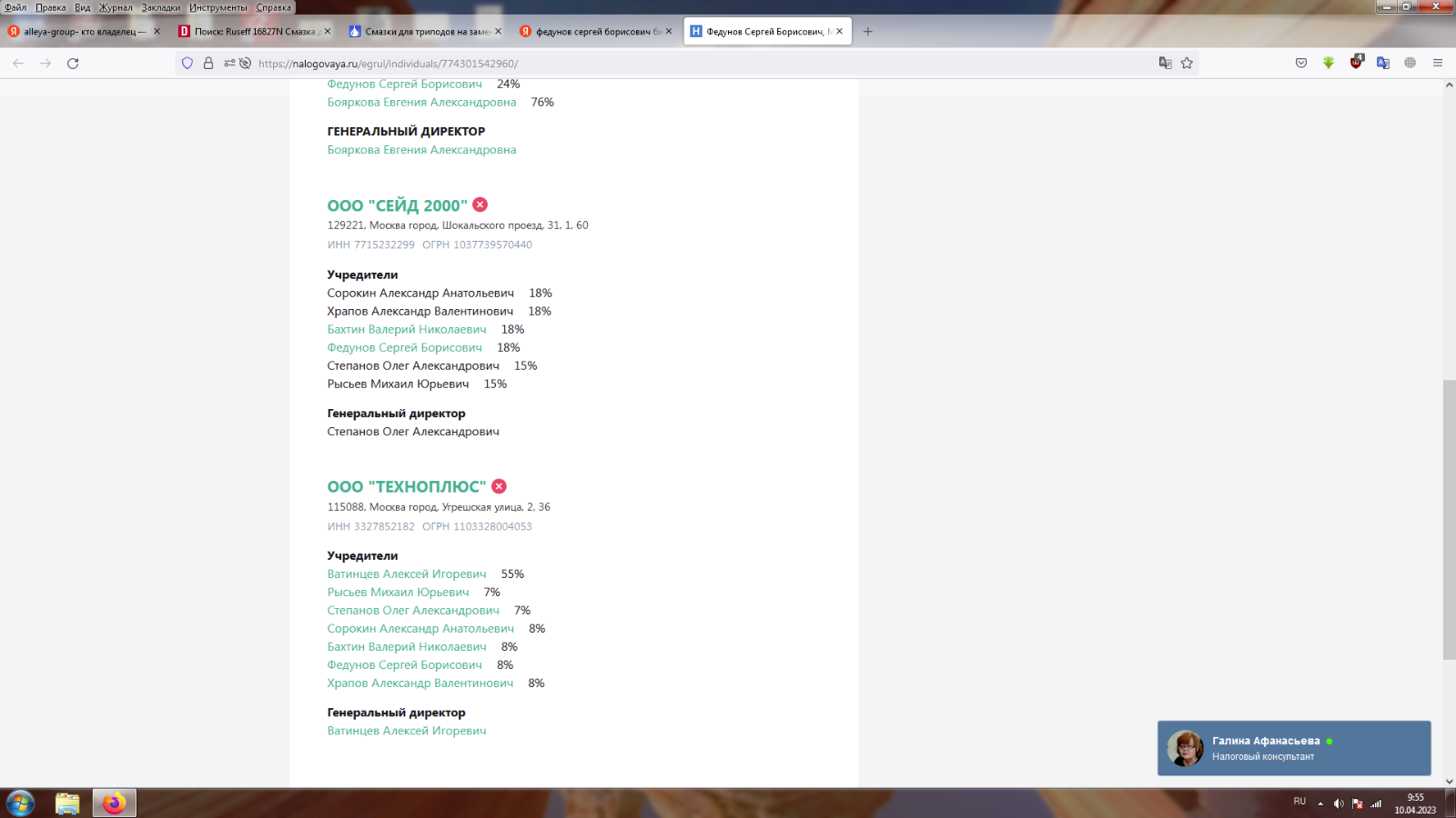

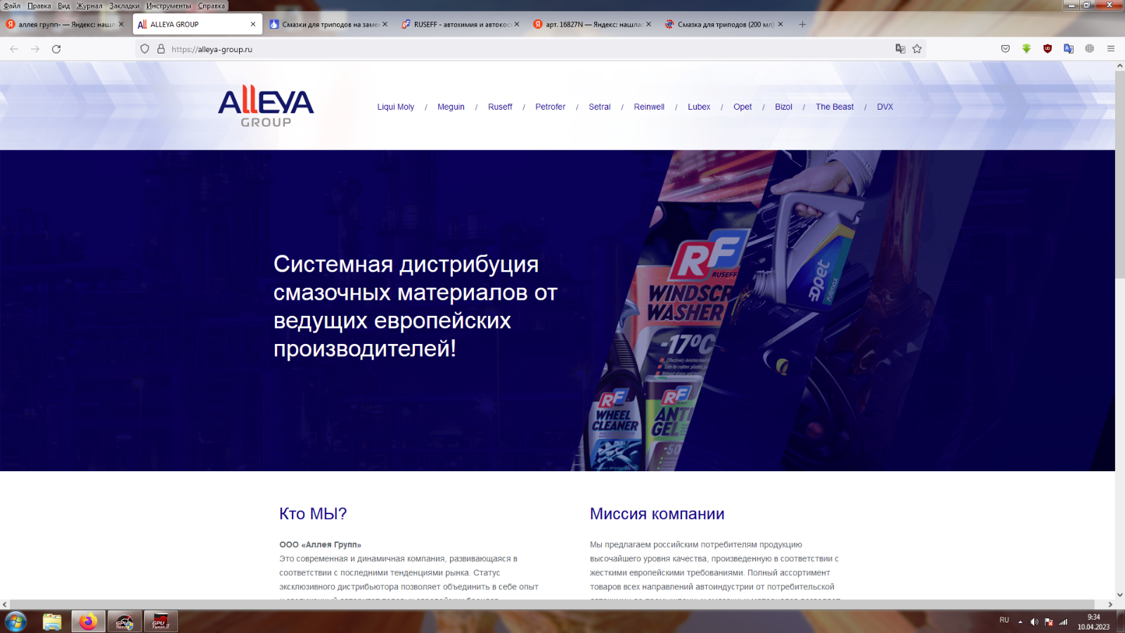

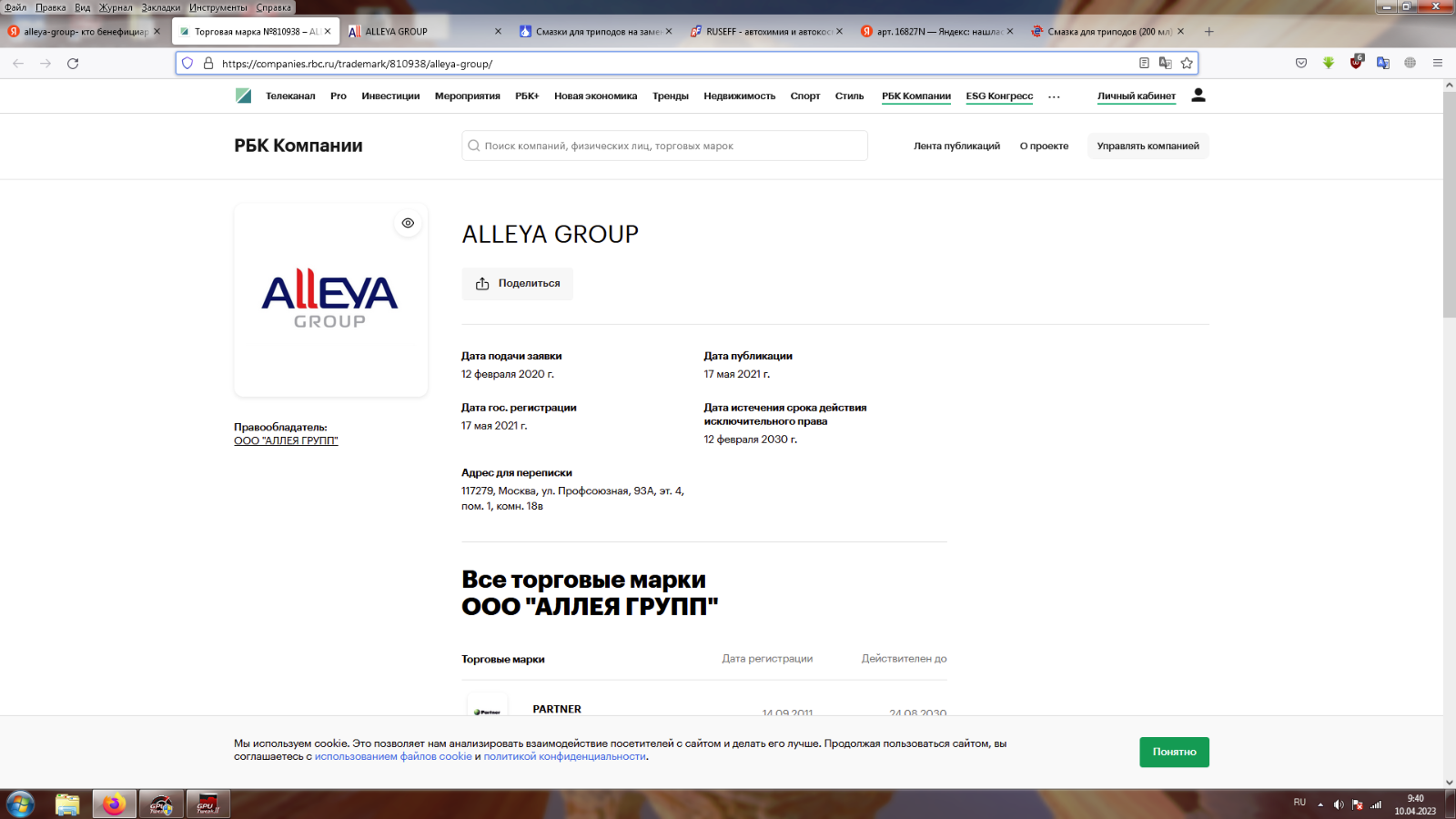

    Сеймейный подряд потомственных бизнесменов:
                          Бояркова Евгения Александровна
                           Федунов Сергей Борисович
    Кстати львиная доля акций на жену записана, как же это по Русски!))):sarcastic:
    https://alleya-group.ru/
    https://companies.rbc.ru/trademark/810938/alleya-group/

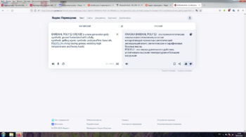

    Купил Bardahl Poly S2, но есть определённые сомнения в том, что она на полимочевине...
    Куда вы планируете применять, данную эта полусинтетику в вязкости 100сст ??
