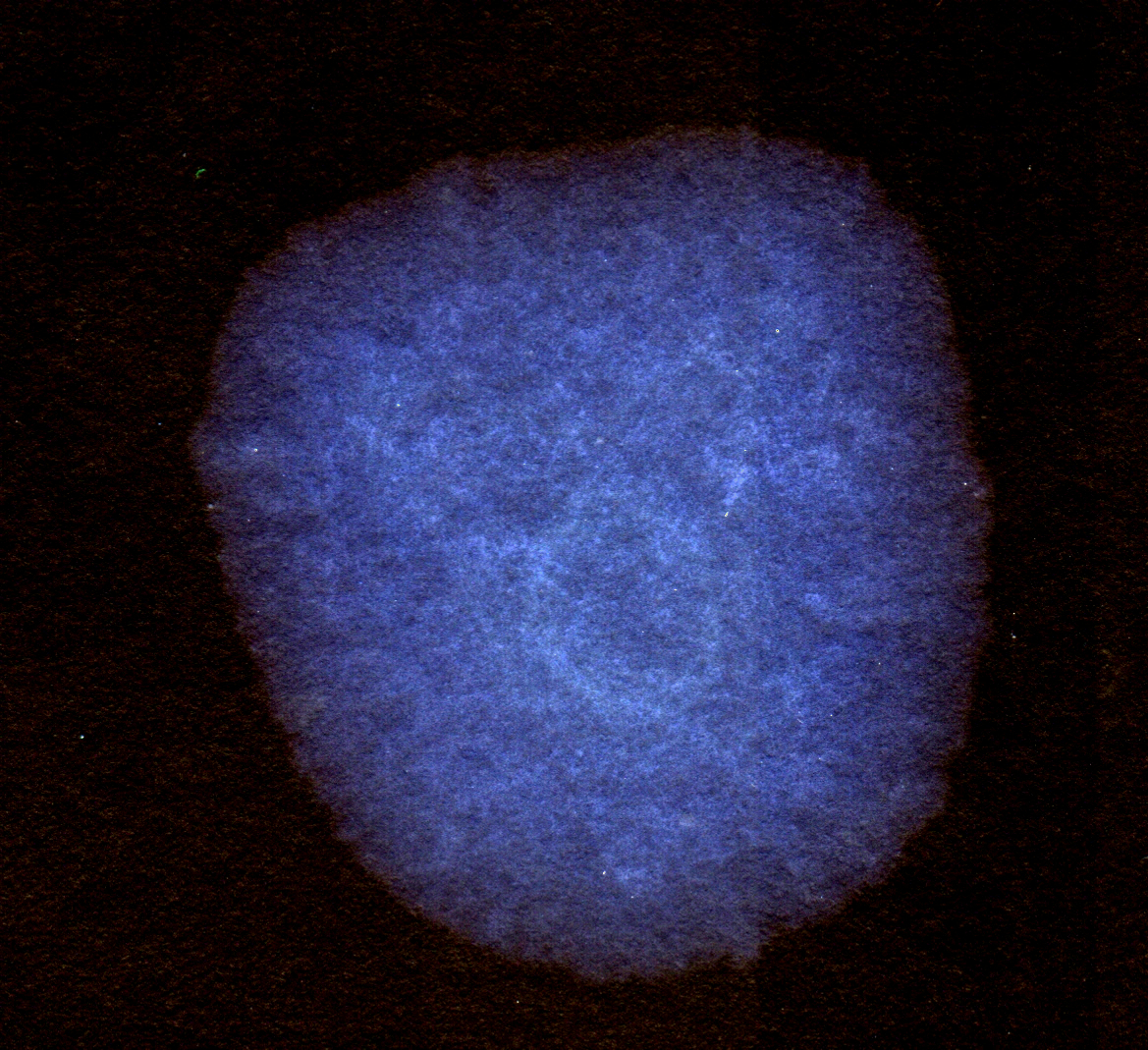

сергей095 71 Опубликовано: 8 мая 2016 Поделиться Опубликовано: 8 мая 2016 (изменено) Масло - Idemitsu Zepro Racing 5W-40 SN Fully Synthetic; Дата производства масла - 06.2015 г. Автомобиль - Mutsubishi Outlander 2016 MY 2,4, 167 л.с.; Общий пробег на момент взятия масла - 21710 км. город 100%; Сезон эксплуатации масла - с мая т.г.; Моточасы - ; Израсходованное топливо - ; Пробы взяты после 10-и км. поездки по городу, сушились 24 часа в автомашине; Сделаны в 2-х вариантах - офисная бумага и специальная беззольная бумага "синяя лента"; Общий объем заливаемого масла - 4,6 л. Перед заливкой масла были выполнены следующие операции: 1. На горячий двигатель в масло была добавлена "5-МИНУТНАЯ ПРОМЫВКА ДВИГАТЕЛЯ" Hi-Gear. Работа ДВС 5 мин. на холостых; 2. Слив старого масла и залив промывочного масла МП Синтетик Газпромнефть. Работа ДВС 25 мин. на холостых об.; 3. Слив промывочного масла и заливка нового масла Idemitsu с одновременной сменой масляного фильтра. Слева на право: офисная бумага исходное изображение, обработанное изображение, "синяя лента" исходное изображение, обработанное изображение. Изменено 8 мая 2016 пользователем сергей095 0 Цитата Ссылка на сообщение

сергей095 71 Опубликовано: 8 июня 2016 Автор Поделиться Опубликовано: 8 июня 2016 Доброе утро уважаемые форумчане! Вот и пришло время выложить мне свои пробы, теперь уже при пробеге автомашины на этом масле в 4000 км. Большая часть пробега, по отношению к прежней контрольной точке - это шоссе. Пробы, как всегда делал на "Синей ленте" и офисной бумаге. Сушил 1,5 суток в кабинете при температуре +23 гр. С. Сканирование - 600 точек на дюйм. Обработка - графический редактор GIMP и 2 фильтра: "синусоида" и "пила". Вот первая партия: "Синяя лента" оригинал, "синусоида", "пила". 0 Цитата Ссылка на сообщение
сергей095 71 Опубликовано: 8 июня 2016 Автор Поделиться Опубликовано: 8 июня 2016 И вот вторая часть - офисная бумага, "исходный вариант", "синусоида". 0 Цитата Ссылка на сообщение
сергей095 71 Опубликовано: 8 июня 2016 Автор Поделиться Опубликовано: 8 июня 2016 А вот и "пила" на офисной бумаге. Как всегда, буду рад вашим откликам. Удачного всем дня! 0 Цитата Ссылка на сообщение
realmix 23 Опубликовано: 8 июня 2016 Поделиться Опубликовано: 8 июня 2016 Грязи нет нисколечко. На 6000 км можно повторить 0 Цитата Ссылка на сообщение

сергей095 71 Опубликовано: 8 июня 2016 Автор Поделиться Опубликовано: 8 июня 2016 Грязи нет нисколечко. На 6000 км можно повторить Realmix, ЛЫСЫЙ, Dumus - большое спасибо! Я так и сделаю. Удачного дня! 1 Цитата Ссылка на сообщение
