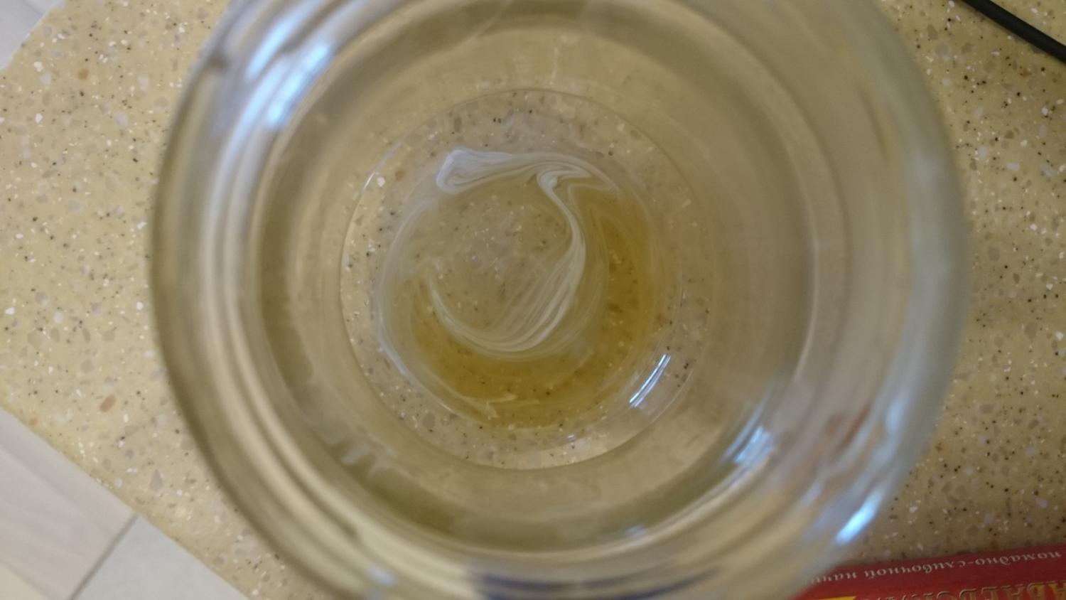

police 10 Опубликовано: 18 марта 2016 Поделиться Опубликовано: 18 марта 2016 масло пролежало в морозилке три дня при -24 немного помутнело, но текло нормально, когда перелил обнаружил, что оно типа расслоилось и дало какие то белесые разводы, что это может быть? 0 Цитата Ссылка на сообщение Поделиться на других сайтах

police 10 Опубликовано: 18 марта 2016 Автор Поделиться Опубликовано: 18 марта 2016 не, банка чистая -сухая, фото сразу после слива 0 Цитата Ссылка на сообщение Поделиться на других сайтах

police 10 Опубликовано: 18 марта 2016 Автор Поделиться Опубликовано: 18 марта 2016 не понял про воду крышка была закрыта плотно. получается, что когда сметана под крышкой это типа тот же эффект? 0 Цитата Ссылка на сообщение Поделиться на других сайтах
police 10 Опубликовано: 18 марта 2016 Автор Поделиться Опубликовано: 18 марта 2016 вот еще фото 0 Цитата Ссылка на сообщение Поделиться на других сайтах

torcon 64 424 Опубликовано: 18 марта 2016 Поделиться Опубликовано: 18 марта 2016 Да сметана под крышкой - тот же эффект. Ты когда масло налил в банку, в ней же вакуум не был, была какая то влажность. Потом ты засунул в морозилку, гибкую банку сжимает при понижении температуры, а тут стеклянная. Ты уверен что она герметичная и не всосала атмосферу из холодильника? Потом когда ты достаешь банку из морозилки видел как она запотевает сверху. Эта влага откуда берется? Из атмосферы правильно? Вот оно и есть. Я очень много масел морозил видел этот белесый налет - на самых хороших и нормальных маслах. Проблем здесь нет 3 Цитата Ссылка на сообщение Поделиться на других сайтах
police 10 Опубликовано: 18 марта 2016 Автор Поделиться Опубликовано: 18 марта 2016 @torcon,понятно. спасибо @Dimmy, это Valvoline Synpower Xtreme MST C3 5W-40 0 Цитата Ссылка на сообщение Поделиться на других сайтах
Dimmy 11 093 Опубликовано: 18 марта 2016 Поделиться Опубликовано: 18 марта 2016 @police, поводов для беспокойства нет. Все в рамках физхимии. 1 Цитата Ссылка на сообщение Поделиться на других сайтах
police 10 Опубликовано: 18 марта 2016 Автор Поделиться Опубликовано: 18 марта 2016 @Dimmy,спасибо дружище. Просто первый раз такое от заморозки встречаю 0 Цитата Ссылка на сообщение Поделиться на других сайтах
