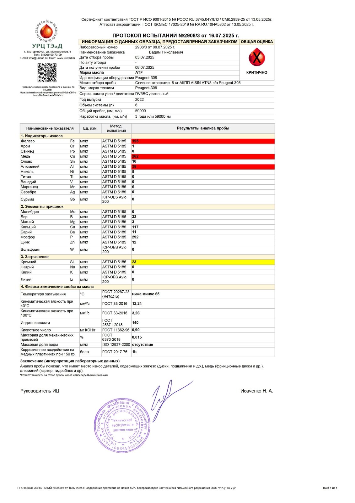

Анализ отработанного ATF конвейерной (заводской) заливки из 8-ст АКПП AISIN ATN8 автомобиля Peugeot 308 III (кузов P5) 1,5 HDI на пробеге 59000 км.
Трансмиссионное масло (предположительно фирмы Aisin) с допуском AW2, слитое сразу после покупки автомобиля в Европе на пробеге 59000 км (пробег подтвержденный документально).
Автомобиль Peugeot 308 III (кузов P5) 1,5 HDI (2022 гв).
АКПП: 8-ст АКПП AISIN ATN8.
Общий пробег на одометре: 59000 км.
Масло в АКПП в Европе до этого не менялось (есть полный подтвержденный перечень работ от дилера что делалось с машиной).
Пробег на масле: 59000 км.
Срок эксплуатации: 16.03.2022 - 13.05.2025.
Режим эксплуатации: неизвестно.
Отбор масла: слив снизу через сливной болт в АКПП при частичной замене масла в АКПП.
Объем ATF в АКПП: 6 л (при частичной замене сливается около 3 литров).
Протокол № 2908_3 от 16.07.2025 отработанного ATF 1 заводской заливки из АКПП AISIN ATN8 Peugeot 308 III 2022гв.jpg
