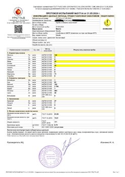

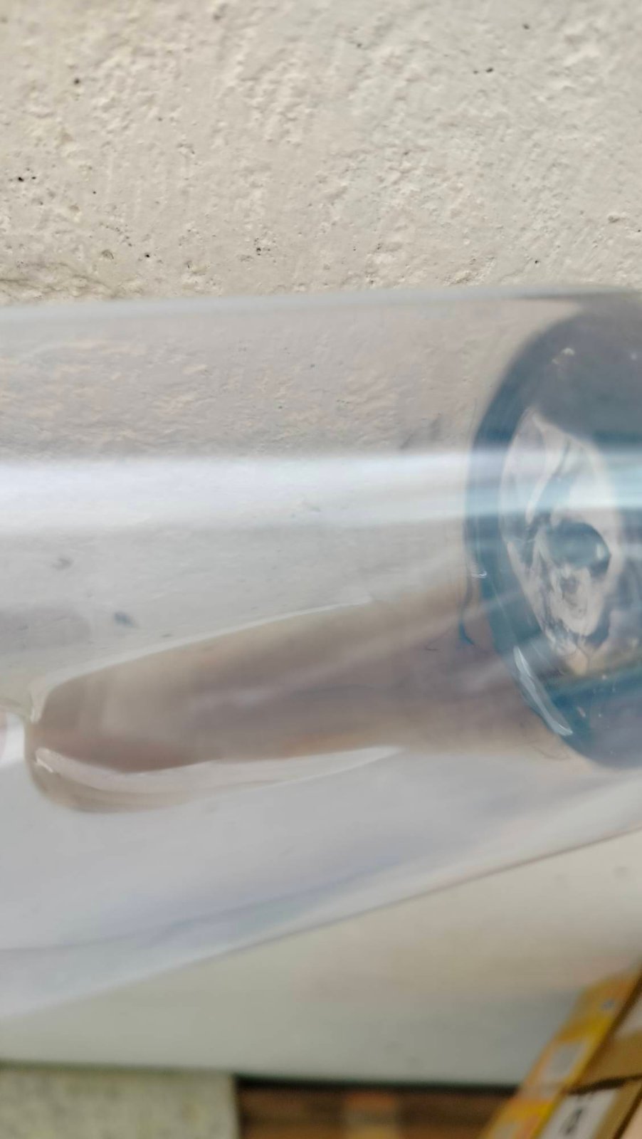

Не умею смотреть трансмиссионки, но лаба пишет что на грани 90ки осталась, но анализа свежего не делал. Но интересует количество частиц из анализа. На фото видно что масло скорее светлое, но есть тёмные частицы реагирующие на магнит и визуально их много. Так же их много на магните.
меня смущает алюминий, остальное все в норме. Нет отработок с МКПП других таких мазд? Чего там может быть алюминиевого дюралевого кроме корпуса?
