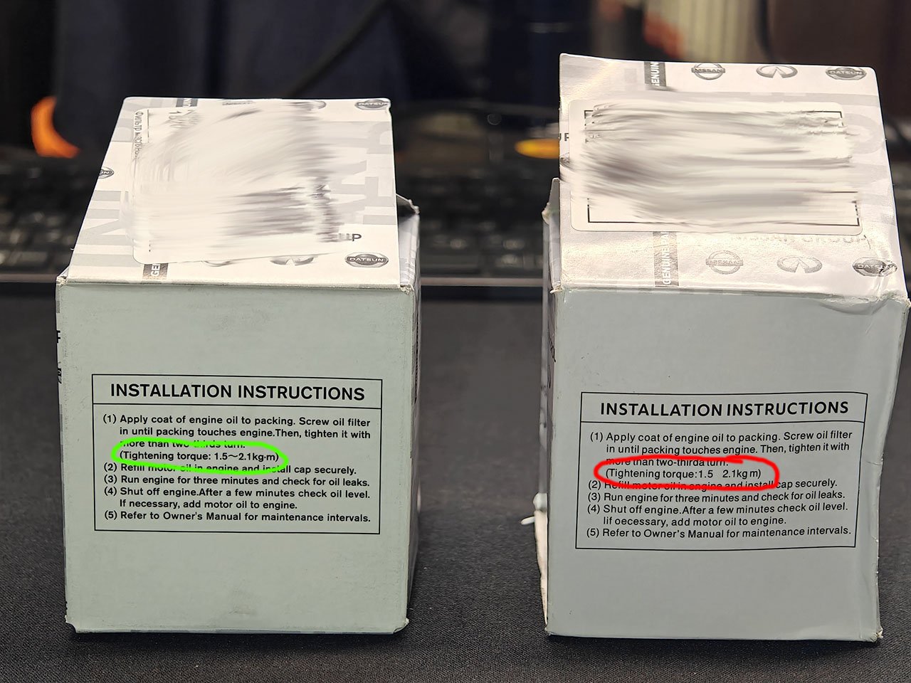

На оригинале принт более тёмный, клей нанесён аккуратно каплей, на подделке размазан линией;
На подделке ошибки в тексте (отсутствуют знаки " ~ " и " · ");
На оригинале коробка сделана со скосами на вклейке, на подделке прямые углы;
На оригинале шрифт менее яркий и артикул фильтра выполнен более вытянутым шрифтом;

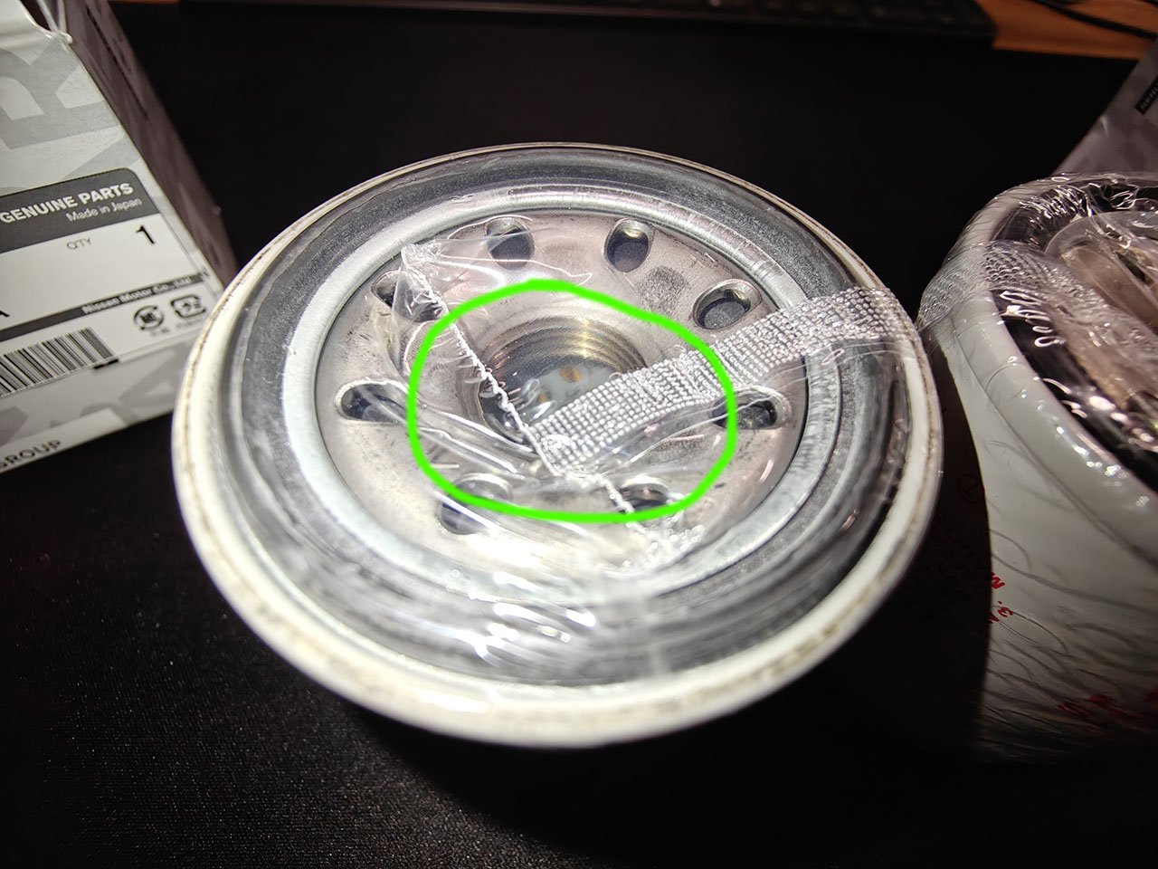

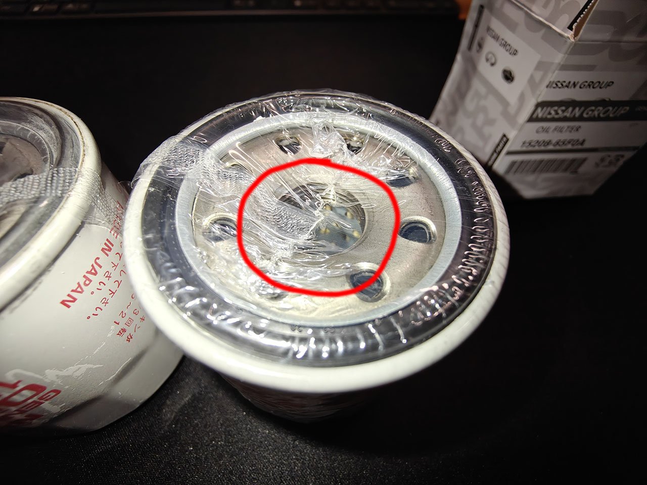

Оригинал обёрнут в целлофан аккуратно с термоусадкой, в подделке весь целлофан в пузырях, термоусадка не села до конца как будто, есть дырки;
На подделке множество опечаток, выделил маркером, например "MAMUAL" вместо "MANUAL";

На оригинале резьба немного отливает "латунным" цветом, бумага внутри оранжевая;
На подделке резьба "стального" цвета, бумага внутри жёлтая.
