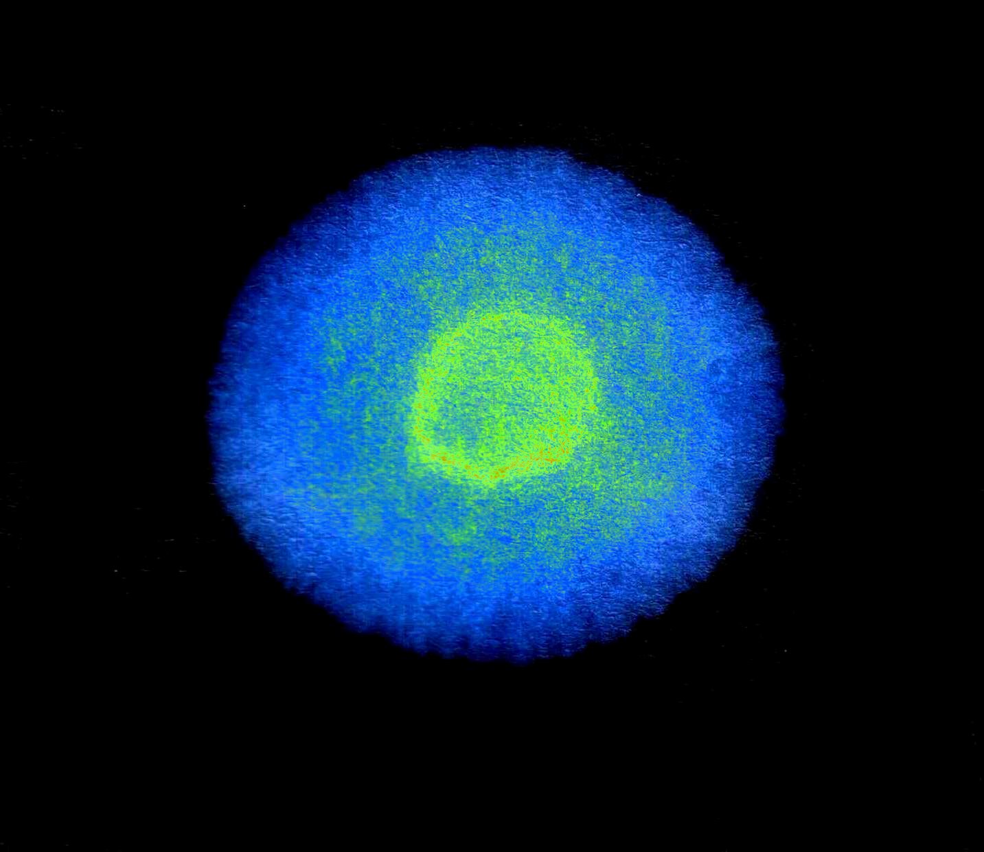

LUKOIL GENESIS ARMORTECH FD, 5W-30, Nissan X-Trail T31, QR25
1) Точное название масла: LUKOIL GENESIS ARMORTECH FD 5W-30, производство февраль 2023 г.
2) Марка авто(мотора): Nissan X-Trail T31, QR25, 2013 год
3) Пробег на масле на момент взятия пробы: 1500 км из них трасса/город - 55%/5%
4) Сезон эксплуатации масла: с 15.07.2023 по н/в
5) Моточасы: 20 м/ч
6) Израсходованное топливо: не засекал.
7) Проба взята после города 20 км, сушилась 24 часа в квартире.
8) Объём заливаемого масла -
4,5 л., доливка - нет.
9) Бензин Газпромнефть 95 G-Drive
Тест на офисную бумагу
Разрешение сканера 600 dpi, файлы (скан, пила, синусоида)
Планируется трассовый пробег в ближайшее время, цель посмотреть как "ведет" себя масло.

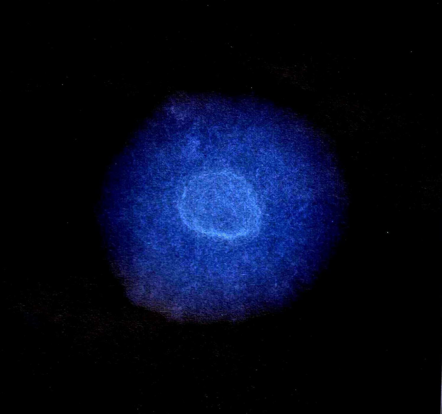

1) Моточасы: 56 м/ч
2) Пробег на масле на момент взятия пробы: 3300 км из них трасса/город - 85%/15%
3) Израсходованное топливо: не засекал.
4) Проба взята после города 20 км, сушилась 24 часа в квартире.
5) Объём заливаемого масла -
Продолжился трассовый пробег, немного добавился город. Двигатель работает тихо, угара нет.
1) Моточасы: 76 м/ч
2) Пробег на масле на момент взятия пробы: 4700 км из них трасса/город - 85%/15%
Три поездки по трассе по 1 300 км и не много города. Двигатель работает тихо, угара нет.
Честно говоря состояние капли не нравиться. Shell A5/B5 на подобном пробеге, но при этом м/ч было в два раза больше, выглядел намного лучше.
Пробег 4200 км, 140 м/ч.
