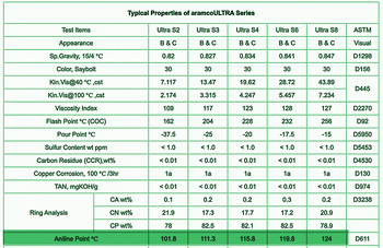

Вот пример, как мне кажется, такого подхода. Масло специально для "мойкости" и производитель прям упор делает в своем патенте на анилиновую точку. И состав там интересный.

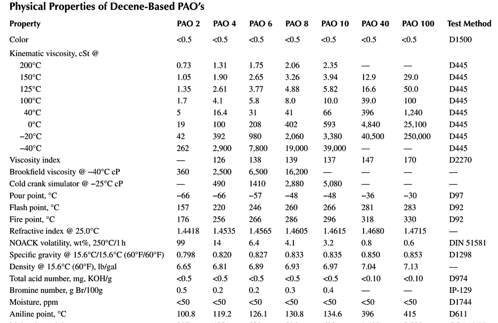

порция точек по ПАО

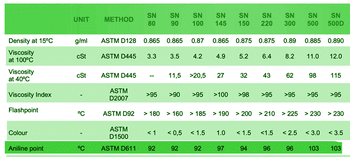

А вот как сравнить растворяющую способность разных жидкостей? Логично, что она разная. Но как измерить? Именно в сравнении. Просто относительно чего-то. Вот этим чем-то и выступает анилин. И анилиновая точка не размерность в прямом смысле температур. Это просто мерило, эталон.
Нам важно иметь растворимость как можно лучше. Ей соответствует анилиновая точка с меньшей температурой.
Такая база сможет лучше растворить, не только оставив меньше работы дисперсантам, но и лучше «моя»  за собой.

Грубый, но полезнй, тест анилиновой точки - он больше не про дисперсанты - а про истинную растворимость (на общую "сухость" масла)
Сейчас производители масел часто плюют на истинную растворимость - перекладывая все на дисперсант. Это не очень умно (для вязкости выше сае20 особенно неумно)
Хорошему маслу - нужен и дисперсант и истинная растворимость.
И между ними должен быть строгий баланс. Сухое масло с "много дисперсанта" - это нарушенный баланс.
