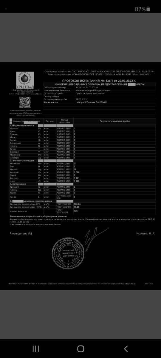

Добрый день всем! Помогите пожалуйста разобраться в лаб анализе масла, друг сделал капиталку (обошлось в 1 млн. Руб) машина проехала 6000 км и встала, мотористы грешат на масло это естественно ни кто не хочет попадать на такие суммы, отработку looне делали так как там стружка.

Ну и нужно понимать, что значит "мотор встал". Клин? Клиен чего? ( поршня перегрелились и заклинили), коленвал климанул (на коренных шейках), шатун оборвало из за того, что болт был перетянут и лопнул , встреча с клапанами из за того, что клапан рассухарился и т.д. Нужно четко понимать что случилось.
Был случай у брата. Делал 21099 двигло одному чудаку. Я помню  как подбирали запчасти, ровняли вес, проточили блок и т.д. Все было четко, возможно токарь чуть плотно сделал цилиндры. Возможно. Двигло завелся, рвал из под себя, но грелся. Лето, вечер. Приезжает владелец, ему объясняет брат, что нужно немного поторахтеть на месте, последить за температурой,  лучше вечером, без жары... Тот говорит, мне нужна срочно машина, куда то ехать.. Короче забрал и дал ей жару.  В итоге км через 50  перегрел, поршня прилипли к гильзам, клин. ВОт и кто тут виноват? Немного токарь, но больше владелец, которому было похрену. Если бы такой двигло немного прикатать следя за температурой, пер бы дай боже потом. Так и тут, х.з при каких обстоятельствах все произошло. Может запуск в -35 на масле 15W  с капиталенным "плотным" двиглом, в итоге проворот вкладышей..
Попрошу друга более детально описать вид работ и зап частей
14 часов назад, Leon1180 сказал:
масло на морозе фазового состояния не меняет, да и многие 10W и 15W масла имеют температуру замерзания под 40.
Тогда давайте я фото Nerson из шапки удалю а то он как бы не причем получается и всех еще и путает :)
