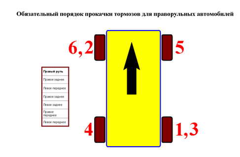

Порядок прокачки тормозов на праворуких
видно плохо но разглядеть можно очередность сверху вниз.
еще бы отображалось чонеть
Ну как читали в книгах - НАЧИНАЯ с Дальнего от тормозного циллиндра колеса ... все верно - он у нас СПРАВА (перед рулем ), отсюда по логике ... ЗЛ ЗП ПЛ ПП
Даня, каков источник ? Откель дровишке ?
RadioFanat да неофициально на дроме кто то нарисовал...
