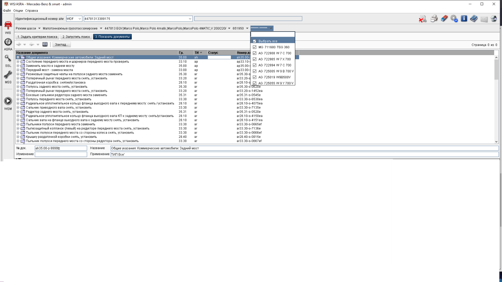

Есть и на ручке. Мосты и раздатка тоже отличаются. Сейчас в WIS гляну.
3 минуты назад, karapuzik сказал:
Если что я там vin оставил
Видите какое разнообразие по VIN
Передний мост - MB 235.8 (0.5 литра) https://operatingfluids.mercedes-benz.com/sheet/235.8/en
Задний мост - MB 235.31 (1.3 литра) https://operatingfluids.mercedes-benz.com/sheet/235.31/en
Раздатка - MB 236.15 ( с акпп неразделима) https://operatingfluids.mercedes-benz.com/sheet/236.15/en
В подавляющем большинстве сервисов разбираться не будут и могут захреначить в мосты MB 235.7.

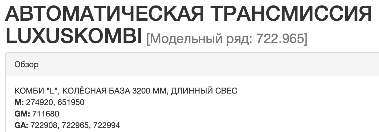

26 минут назад, Шиза сказал:
вот это не очень понял... то есть там масло меняется одним объемом с заменой масла в АКПП я правильно понял? никогда такого не слышал
14 минут назад, karapuzik сказал:
Коробка и раздатка имеют общий масляный обьем. Давно уже не чудо техники. Поэтому и обьем жидкости в коробке немаленький - 9.5 - 9.7 литра. У всех акпп 722.960 - 722.967 так. У остальных 722.9 - обьем в районе 9 литров или меньше.
Изменено пользователем Шиза
