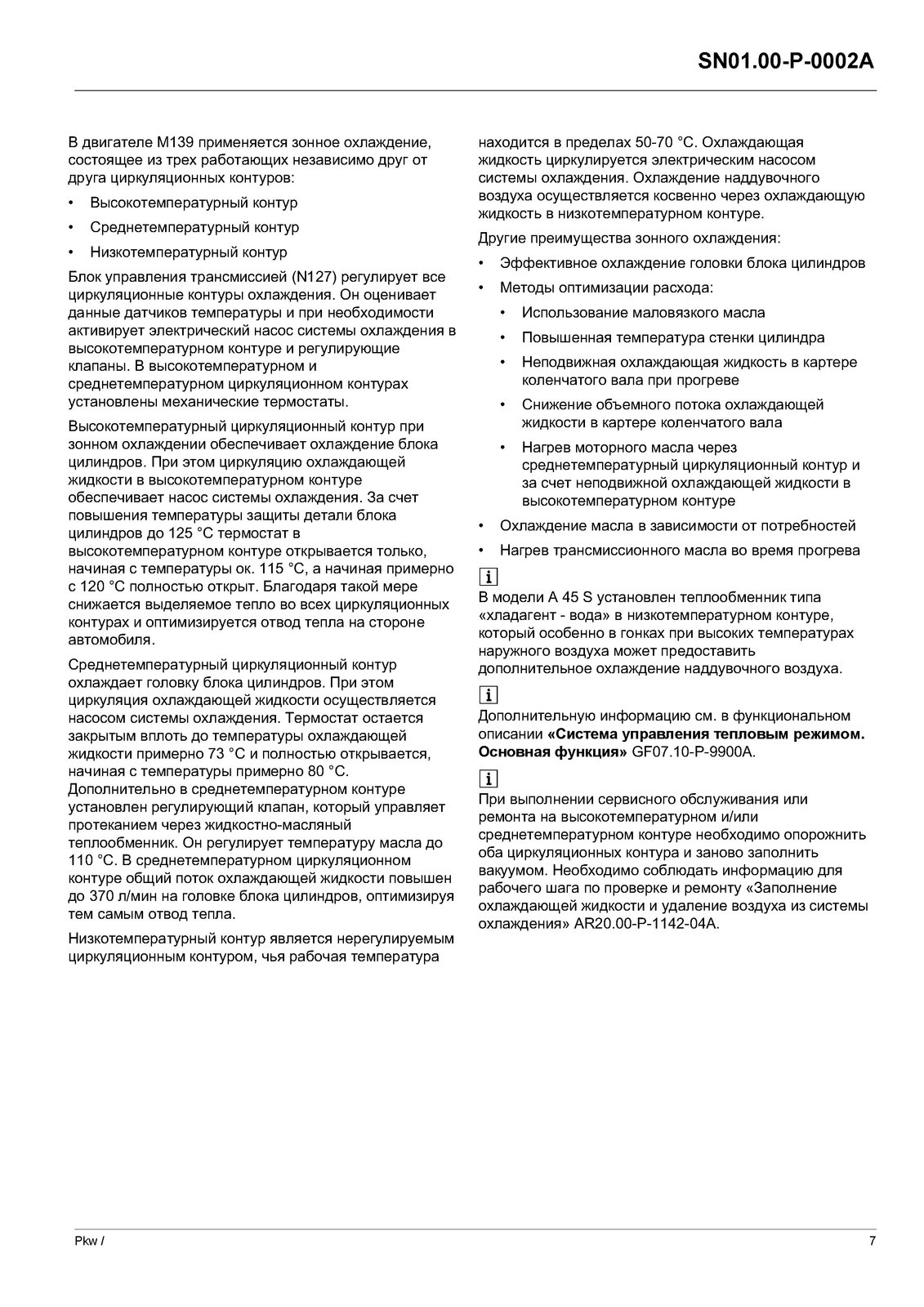

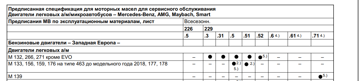

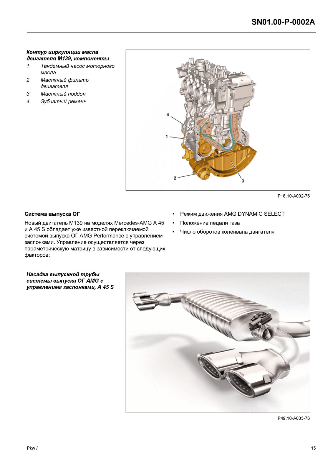

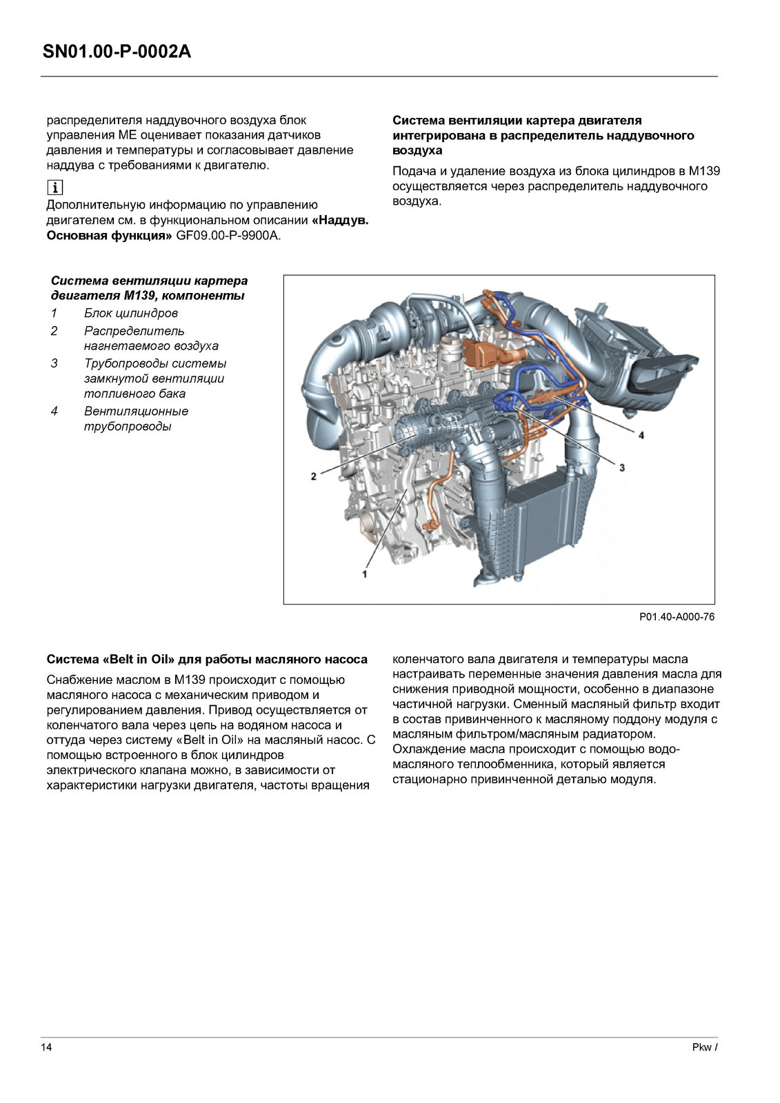

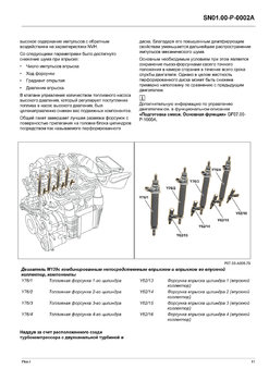

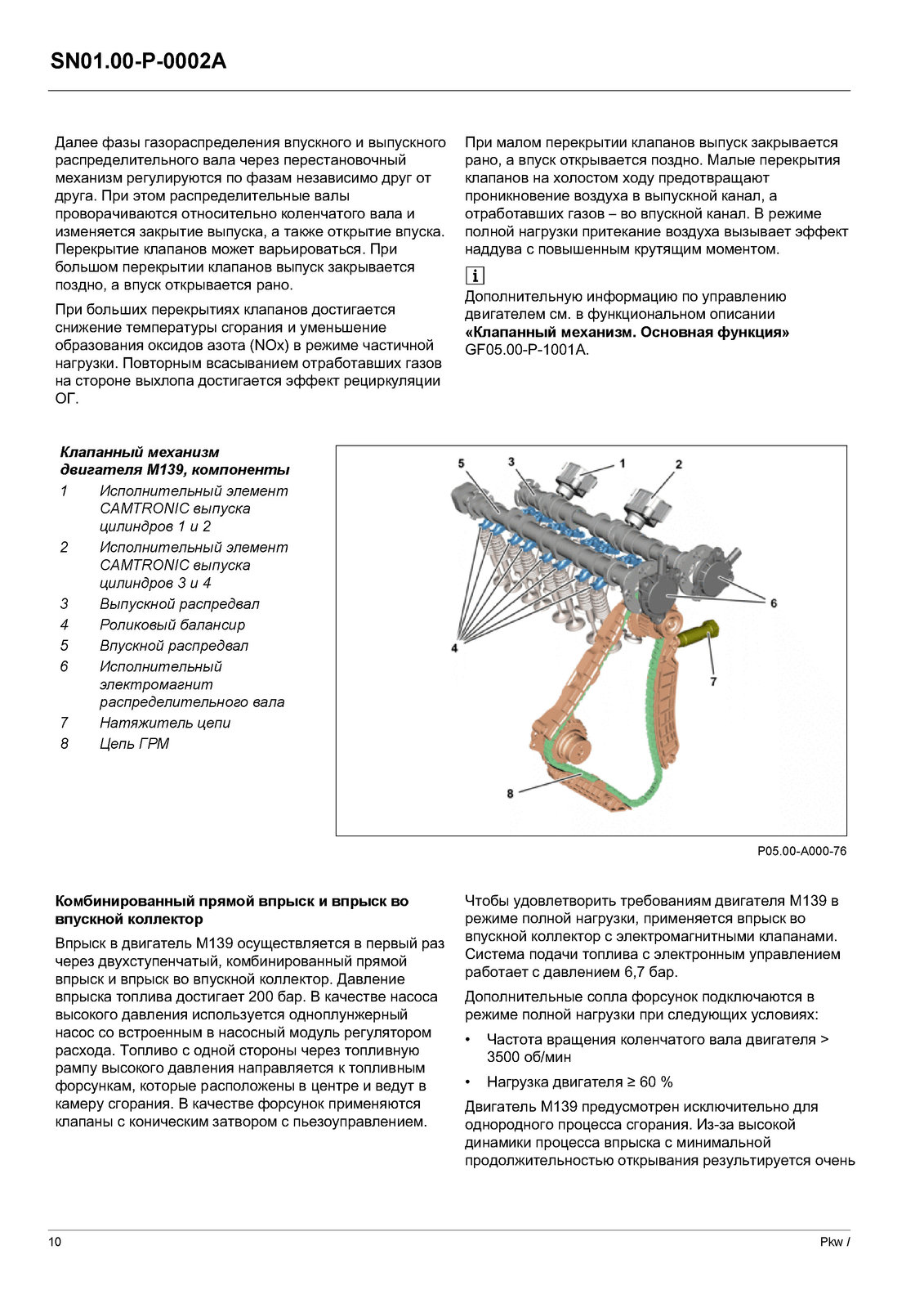

Палтус 5 205 Опубликовано: 25 августа 2020 Поделиться Опубликовано: 25 августа 2020 (изменено) Продолжаем знакомство с новинками от Daimler.На сей раз М139 от придворного ателье) AMG.Забегая вперёд скажу,под натиском экологов и в угоду экономичности AMG сдалось). Это на сегодняшний день единственный мотор AMG в который рекомендован только допуск 229.71(0W-20).Но из ниже изложенного Вы поймёте.Инженеры постарались на славу.Итак начнём. Изменено 25 августа 2020 пользователем Палтус 4 Ссылка на сообщение
