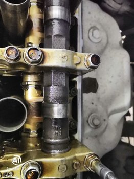

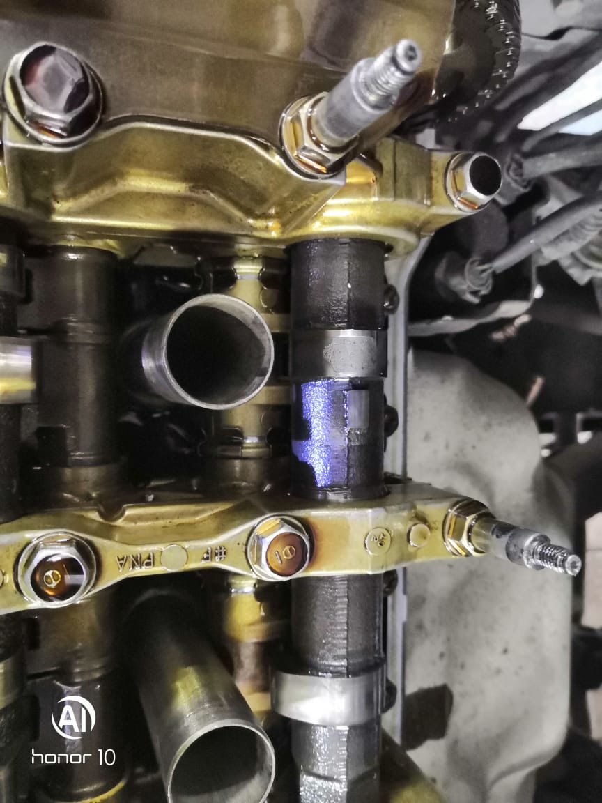

Honda CR-V 2005г K20A4 пробег 208ткм
Что лили до меня не знаю, сейчас залит Zic X5 5w30 SN+, причина вскрытия - регулировка клапанов. В принципе не грязно, думал хуже будет. Как и ожидал попал на выпускной распредвал.
из-за естественного "хондовского" ухода зазоров, или что-то способствовало?
Я думаю это всетаки конструктивный просчет, одним кулачком два клапана открываются, в этом я думаю основная проблема
3 часа назад, Orskiy сказал:
просто читал где-то, что уход зазоров у хонды это естественное явление, и надо чуть ли не каждые 20 тыщ смотреть\выставлять
Dimitreska190388 По регламенту вроде 40, да это нормально, шайб нет, регулировка не дорогая
22 часа назад, Orskiy сказал:
Подобных моторов много,а проблемы такие только у Хонды, да и впускной то распредвал целый,а нагрузки у него такие же.
21.04.2020 в 22:13, Dimitreska190388 сказал:
это на k серии,  R - можно по 100 000 км не регулировать.
