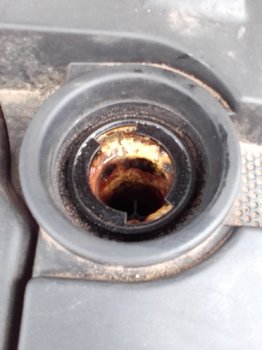

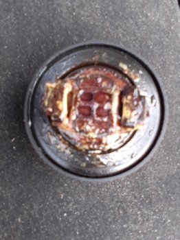

Подскажите пожалуйста, такая ситуация.
Решил долить масло в двигатель Шкода Октавия А5, под масляной крышкой жёлтая эмульсия, на крышке тоже, раньше такого не видел, но у меня после приобретения первая замена масла ещё. раньше ездил на ВАЗ 2110, понятно что Шкода это не жигули, но всё таки, никогда не было никакой эмульсии на крышке, было масло всегда. Это нормально или может лучше поменять масло? Масло Comma type G, 5w40, использую первый раз.
Благодарен за ответ
хотите для проверки /успокоения залейте другого Бренда на котором  у вас не было эмульсии ..
Baleksey20 на шкоде это в порядке вещей , конденсат скорее всего из за высокой горловины , протирайте по чаще , а так эти моторы замечательно себя чувствуют на вязкости 0W5W-30 А3В4
