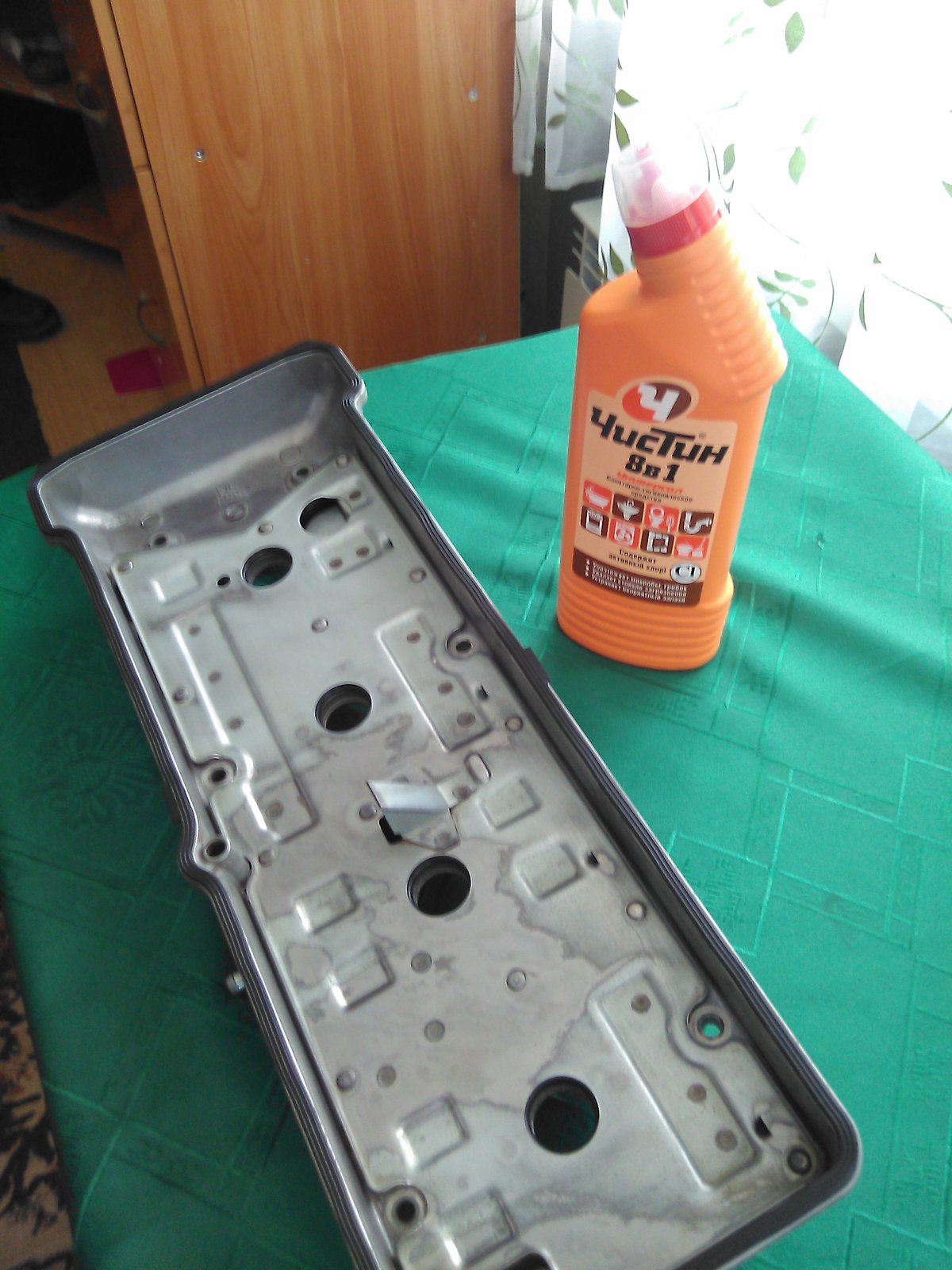

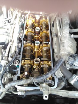

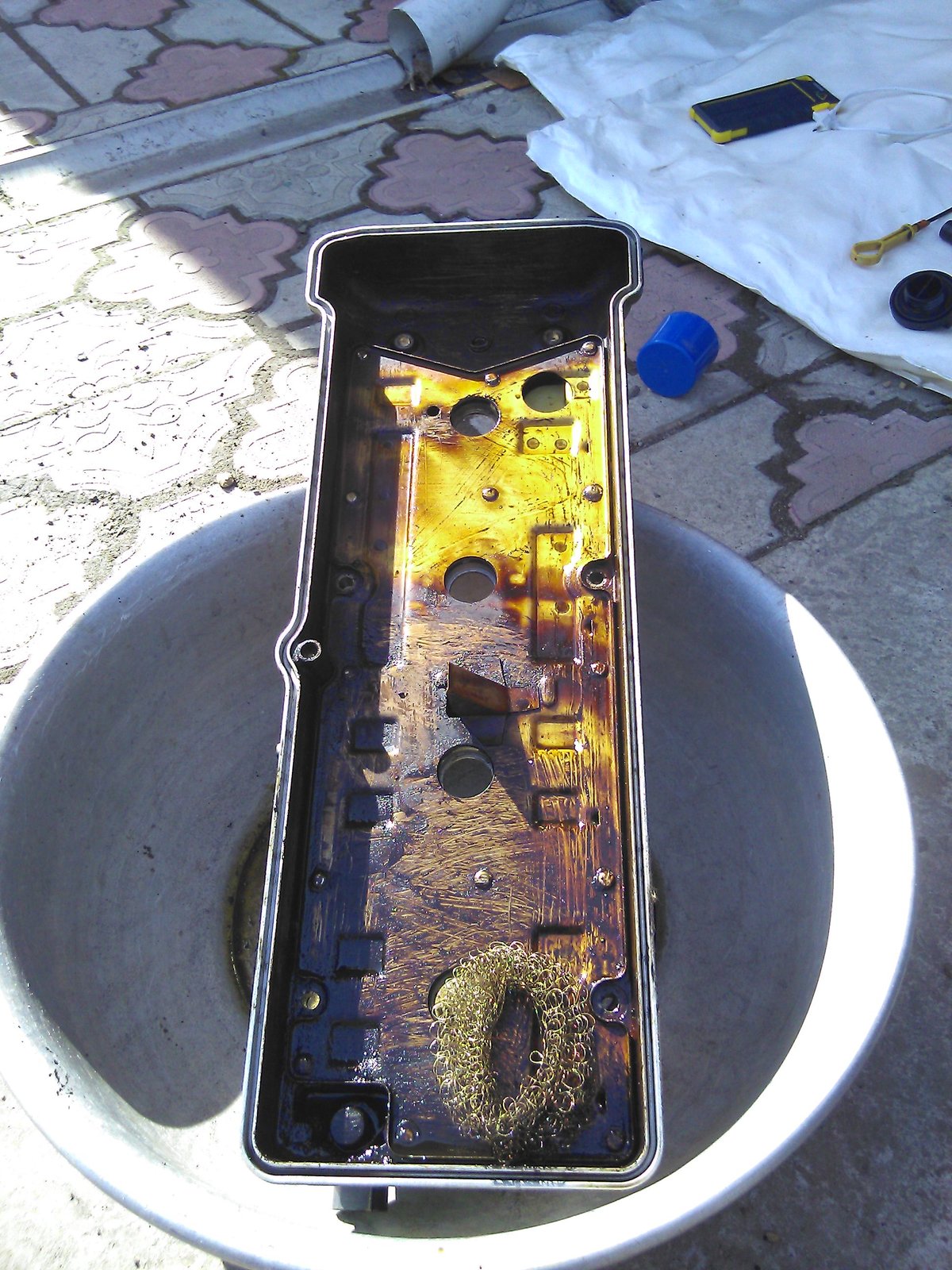

29 сентября 20197 г Закреплён Вскрывал поменять прокладку и сальники все. Час мудохался с керосином, ацетоном. Потом за 10 минут отмыл чистелкой за 100 рублей из фикспрайса.
29 сентября 20197 г Автор 12 часов назад, Subzero сказал: Никогда не понимал,зачем мыть крышку? Да и лак в моторах ни на что не влияет. Там внутри каналы вентиляции картерных газов, под приклепанной пластино. Густого дерьма вымылось очь много. Да и раз разобрал не засранную же обратно ставить. Изменено 29 сентября 20197 г пользователем cel777
