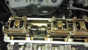

На пробеге 62.200 вскрыта крышка для регулировки клапанов.
Желтый налет стирается сухой ветошью без усилий (на 3м фото потер в трех местах)
Думается мне, тут обсуждать нечего, все отлично, продолжаем кататься на лукойле.
