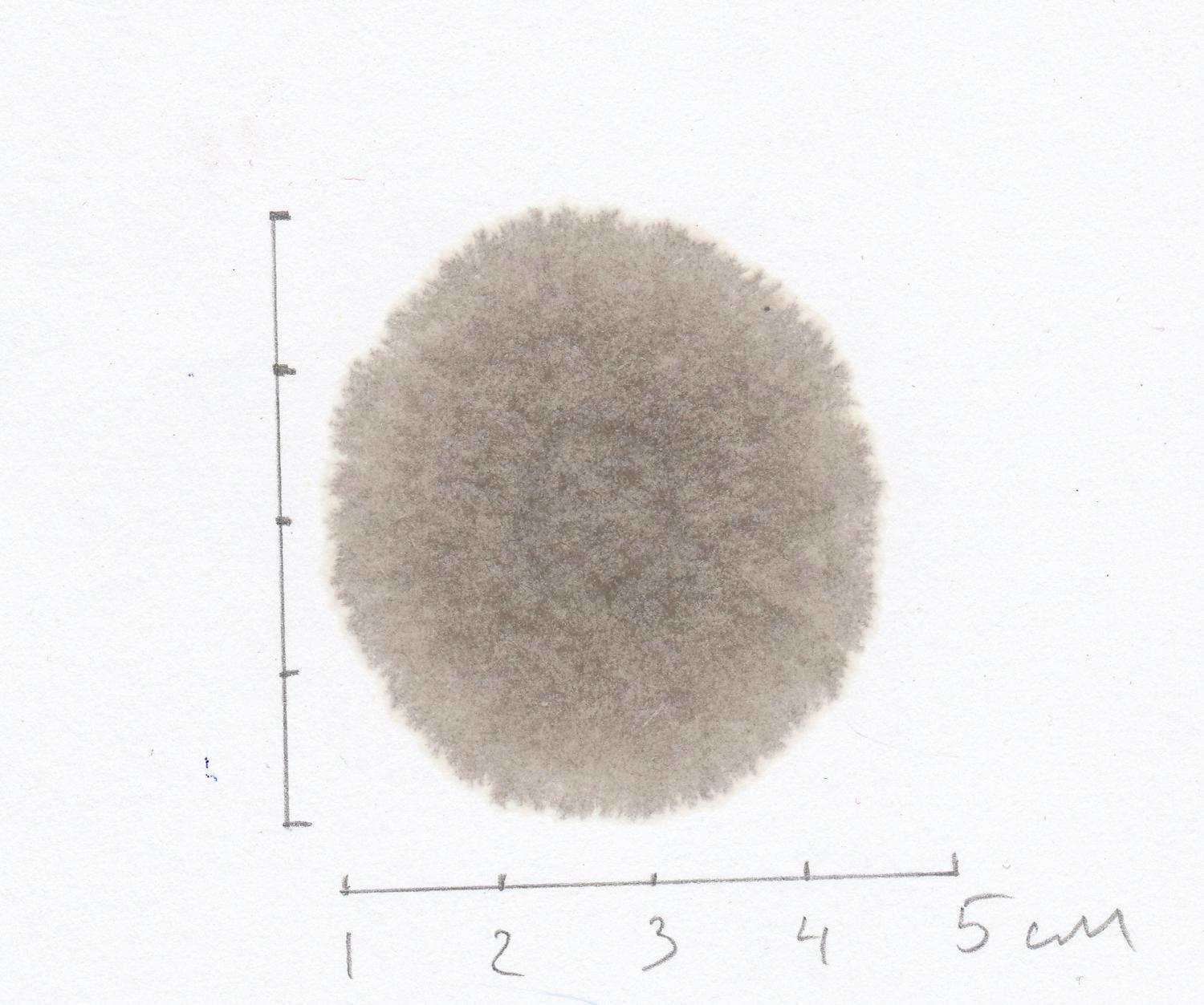

Mobil ESP 5W30 6540 км VW T5
Добрый вечер!
1) Mobil ESP 5W30
2) Volkswagen Caravelle 2011 г.в. Дизель 2.0 л. CAAC
3) 124650 км
4) 6540 км  из них трасса/город - 50%/50% (в качестве города Подмосковье с короткими дистанциями, вся трасса с прицепом ~500 кг)
5) с сентября по настоящий момент
6) 158 мч
7) Примерно 680 л.
8) Проба взята после смешанного режима, сушилась 25 часов дома. Температура 22-23, влажность 50-55%
9) 7 л , доливал грамм 200. На щупе 1/3 масла, говорят что на нем литр, но вроде столько за 10000 км не доливаю.
Сканер:

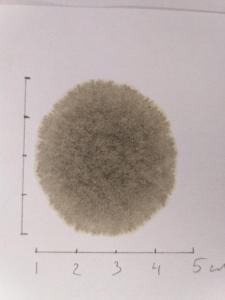

Телефон:
1) Mobil ESP 5W30
3) 127000 км
4) 9000 км  из них трасса/город - 50%/50% (в качестве города Подмосковье с короткими дистанциями, вся трасса с прицепом ~500 кг)
6) 250 мч
7) Примерно 970 л.
8) Проба взята после смешанного режима (температура ОЖ около 60 градусов), сушилась 3 дня дома. Температура 21-23, влажность 40-50%
9) 7 л , доливал грамм 500-700.
Что-то я ничего не понимаю, никакого центра не наблюдаю.
