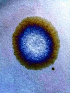

Лукойл Люкс 5w40 Skoda Yeti 1.8 3500км
1) Лукойл Люкс 5w40
2) Skoda Yeti 1.8TSI
3) 97500
4) 3500 80%город, 20% трасса
5) С конца декабря по конец марта
6) Моточасы около 150
7) 450-500литров
8) Проба взята после поездки по городу 40-50минут
9) Залил 4,8 литра (до отметки max на шупе), не доливал. Сейчас по шупу ушло около 1\3.
На просвет
На белом фоне
вот как надо делать  по инструкции и на выходе получишь так
Большое спасибо за помощь.
Не подскажите что видно из этой картинки?
@jonkamsk,ядро целое, не порванное, все держит в себе . тыс 2000  еще катать можно. а дальше опять каплю .
Спасибо! Поменяю раньше недели через 2-3. Так как предстоит дальняя поездка на 5тыс.км. По дороге не хочется заморачиваться с заменой масла.
