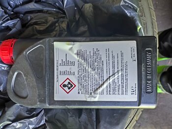

Здравствуйте, год назад менял жижу в гур хендай пфс 3 полусинтетика, была черная, 8 лет не меняли до этого,
Когда поменял год назад, было по лучше летом, чем сейчас, зимой все отлично, проблема когда на холостых руль туговат и при выкручивании в обе стороны гудит насос.
Может на лето минералку налить? Какую? Или еще чего? проблема в жару +20 и выше
