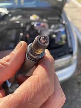

    Свечи вот, кстати, снятые

  6. Так, корочии. Недавно достали свечи наконец, как раз пока меняли катушку. Вообще-то выглядит вроде и неплохо. Ездила на ТАБС с периодическим успехом, так как то забивала, то забывала добавить :D Но мне нравится, элемент у свечей выглядит неплохо для их 25к пробега.
