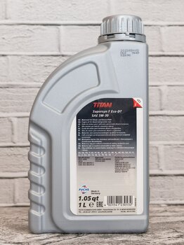

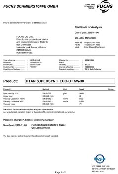

  7. 4 минуты назад, Maxxixx сказал:
    Возможно, эти ребята знают. Спросите у них
    TITANSUPERSYNFECO-DT5e221816312.thumb.jpg.29856650dbcb935ddb916cf0f6d3ce2e.jpgFuchsTitanSupersynFEco-DTSAE5W-30.thumb.jpg.e151296bd20dbbea39ef694bba220550.jpg
    Так это обычная TDS, которая как я вам и сказал, выполняет (не соответствуя при этом никаким ГОСТам, потому как и не может им соответствовать за неимением за границей ГОСТов) функцию пресловутого паспорта. Все TDS выложены у нас на сайте. Читайте на здоровье.
