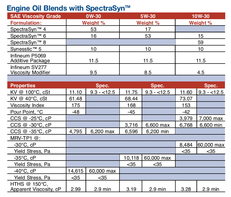

Позже я нахожу рецептуры Infineum/ExxonMobil где за место Esterex в ПАО маслах используется вещества под названием Synesstic. Они бывают двух вязкостей 5cst и 12cst. Synesstic - описывается ExxonMobil как Alkylated Naphthalene (далее AN). Относятся эти базовые масла к группе API Group V.
Вот их свойства:
А вот в таких рецептурах на ПАО они встречаются как Synesstic 5 в содержании 10%.

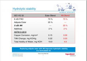

Гидролитическая стабильность. Так же масло ПАО + AN + присадки в сравнении с маслом ПАО + эстеры + присадки показывает меньшую коррозию медной пластинки, изменение кислотного числа, и образование кислот при попадании воды.

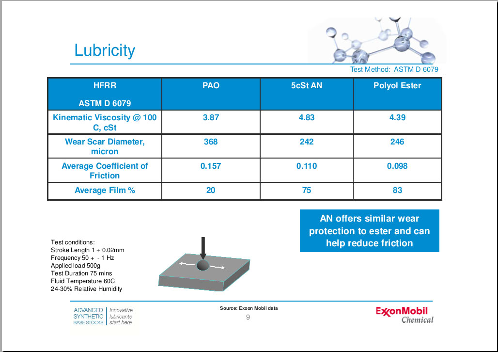

Смазывающая способность. AN показывают схожую с эстерами (и лучше чем у ПАО) смазывающую способность, что дополнительно защитит от износа и уменьшит трение.

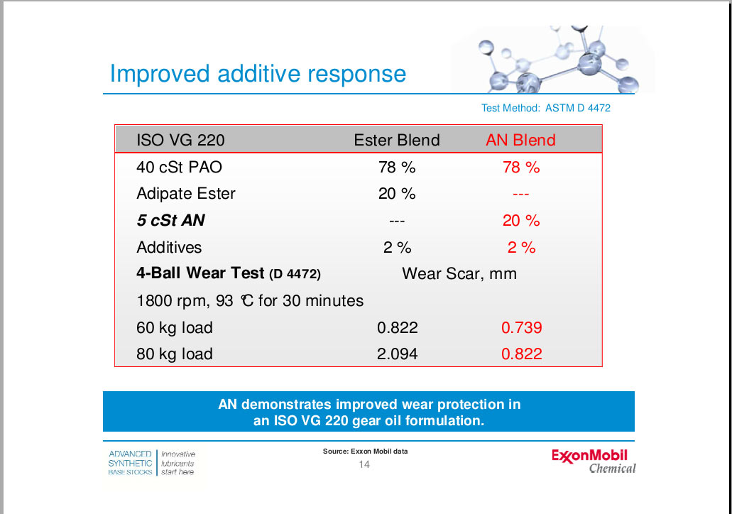

Эффективность противоизносных присадок. В тесте ASTM D 4472 Масло ПАО+AN+Присадки на 4рех-шариковой машинке показывает меньшее пятно износа, чем ПАО+Эстеры+Присадки. Масло ПАО+AN+Присадки держит более высокую загрузку 80kg. Этот эффект дает меньшая конкуренция молекул алкилированных нафталинов в зоне действия присадок на поверхности трения. Так называемая - эффективность присадок.

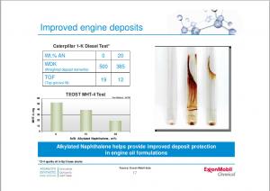

Меньше отложений. Масла с добавлением AN - показывают меньшее образование отложений. И лучше проходят тесты Caterpillar 1-K Diesel Test (тест применяется для API CI-4) и TEOST MHT-4 Test.
