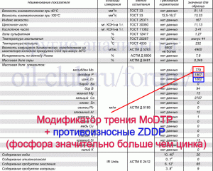

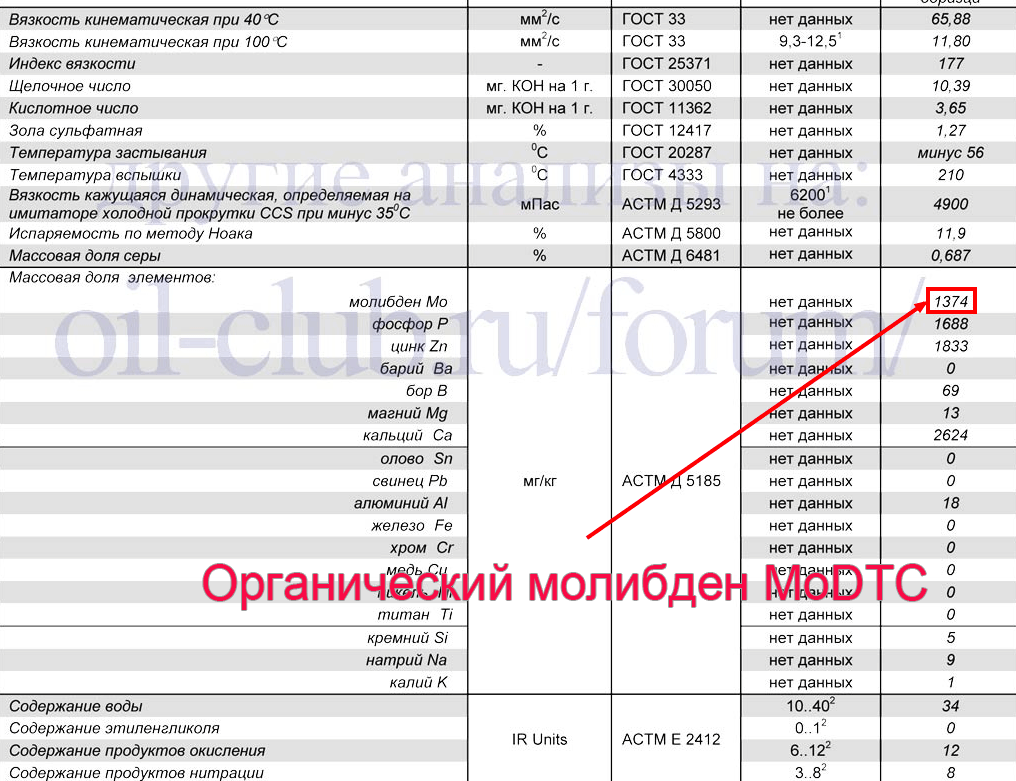

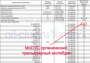

Молибден (Mo) Molybdenum - часто встречается в свежих маслах в качестве модификатора трения. Главная функция - снижение трение. Так же молибден снижает износ, является антиоксидантом, снижает шум работы двигателя. Соединения молибдена бывают разных видов, в основном это органический молибден MoDTC (дитиокарбамат молибдена), MoDTP (дитиофосфат молибдена), различные молибденовые комплексы, одноядерный, двухъядерный, трехъядерный органический молибден. Молибден наиболее часто встречается в моторных маслах американских стандартов API, ILSAC, но в последнее время мы все чаще видим его и в европейских маслах. Молибден создает износостойкое покрытие между парами трения, создавая тем самым низкий коэффициент трения между поверхностями деталей. В свежих маслах может быть разное содержание молибдена в ppm(мг/кг) - нельзя говорить что "больше молибдена - значит лучше!", это ошибка. Часто в обычных маслах, современный трехъядерный органический молибден MoDTC как раз имеет содержание - 50-75ppm - на сегодняшний день он является одним из самых эффективных модификаторов трения . И в то же время соединения молибдена MoDTC или MoDTP выдающие рекордные характеристики, большую мощность двигателя, низкий износ, встречаются в больших содержаниях -  500-1100ppm. Молибден так же является материалом поршневых колец - но по понятным причинам, когда в свежих маслах он уже есть, его трудно уловить в отработке как износ.
Пример модификатора трения MoDTC - органический трехъядерный молибден.
А так же органического молибдена в более высоком содержании (спортивные масла):

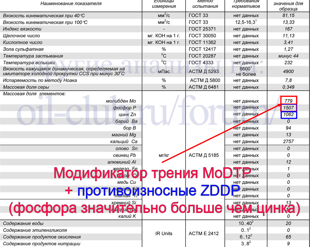

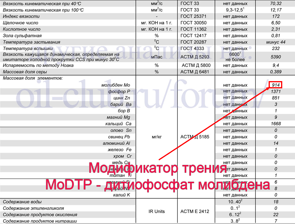

Пример модификатора трения MoDTP - дитиофосфат молибдена:
Фосфор (P) Phosphorus - часто встречается в маслах в виде противоизносной присадки ZDDP (цинк диалкил дитиофосфат). Эта присадка обладает противоизносными, антизадирными, антиокислительными и антикоррозийными функциями. На сегодняшний день одна из самых применяемых противоизносных присадок, которая присутствует практически во всех маслах. Так же фосфор присутствует в модификаторах трения MoDTP (дитиофосфат молибдена).
Цинк (Zn) Zinc - так же как и фосфор является элементом противоизносной присадки ZDDP (цинк диалкил дитиофосфат), поэтому часто встречается в анализах в паре с фосфором. ZDDP обладает противоизносными, антизадирными, антиокислительными и антикоррозийными функциями. Цинк так же встречается в сплавах металлов подшипников. Цинк могут содержать оцинкованные трубки, радиаторы, краска, болтовые соединения.
Пример масла с противоизносными присадками ZDDP на основе фосфора и цинка. А так же масла с противоизносной ZDDP (фосфор-цинк) + модификатор трения MoDTP (молибден-фосфор).

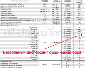

Бор (B) Boron - Присутствует во многих моторных маслах как беззольный дисперсант сукцинимид бора (Boron Succinimide) - диспергирующие присадки способные удерживать продукты сгорания во взвешенном состоянии, а так же как моющий-нейтрализующий детергент. По мимо этого помогает растворяться частицам противоизносных и антифрикционных присадок в маслах и улучшать их функции. Особенностью бора в анализах является то, что его содержание в ppm в отработанных маслах постепенно уменьшается. То есть в свежем масле, например, было 75ppm, в отработке в зависимости от длительности пробега будет снижение 50ppm, 30ppm, 20ppm - то есть бор "уходит" из отработки. Бор так же встречается в маслах, которые содержат противоизносную присадку гексагональный нитрид бора (Boron Nitride) - в этом случае он так же обнаруживается в лабораторных анализах в повышенном содержании.
Пример беззольных дисперсантов на основе бора (сукцинимид бора):

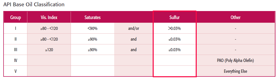

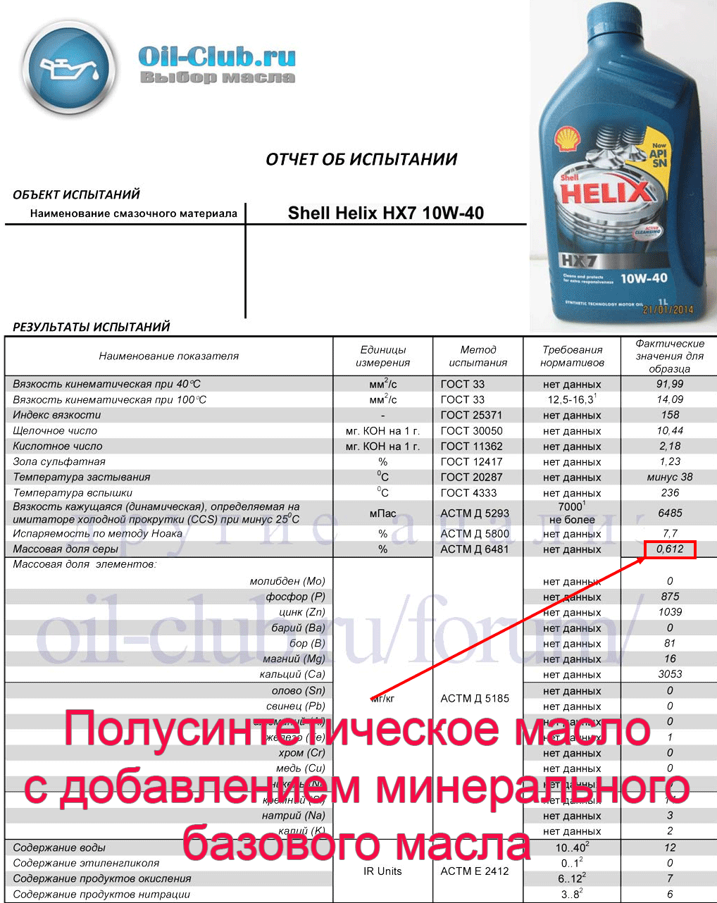

Содержание серы (Sulphur) - это массовая доля серы содержащейся в масле. Содержание серы измеряется в процентах %. Количество серы зависит от природы нефти, из которой изготавливают базовые масла, а так же от степени и глубины ее очистки. Благодаря современным процессам гидроочистки при производстве базовых масел, удалось достичь минимального содержания серы < 0,03%. Например современный гидрокрекинг Neste Nexbase VHVI или Lukoil Volgograd VHVI-4 содержит около 5-20ppm серы (частиц на миллион).
В свежих маслах содержание серы может сказать нам о том, какой пакет присадок применяется, на сульфонатах кальция или на салицилатах кальция. Обычно масла на салицилатах кальция (современный эффективный детергент) содержат 0,200-0,260% серы. А масла на сульфонатах кальция содержат около 0,400% серы. Так же по высокому содержанию серы 0,500-0,600% и выше, можно предположить, что в масле присутствует минеральное масло первой группы - часто такие содержания серы имеют масла 10W-40, 15W-40 которые называются полусинтетическими. Содержание серы примерно говорит нам о чистоте базовых масел или разновидности пакета присадок, из которых произведено масло.
Содержание серы в базовых маслах по группам API:
При производстве полусинтетических масел VHVI/GTL/PAO + минеральное
базовое масло Group I, от минерального масла растет содержание серы:
