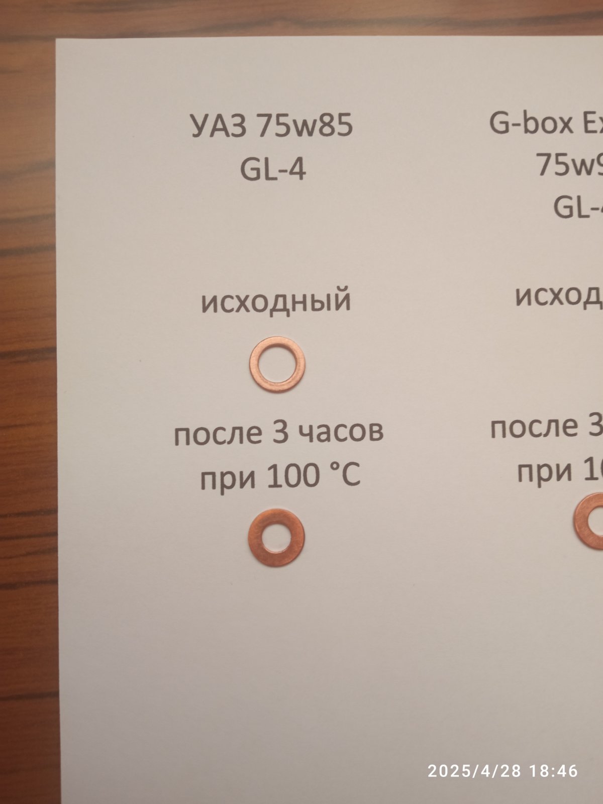

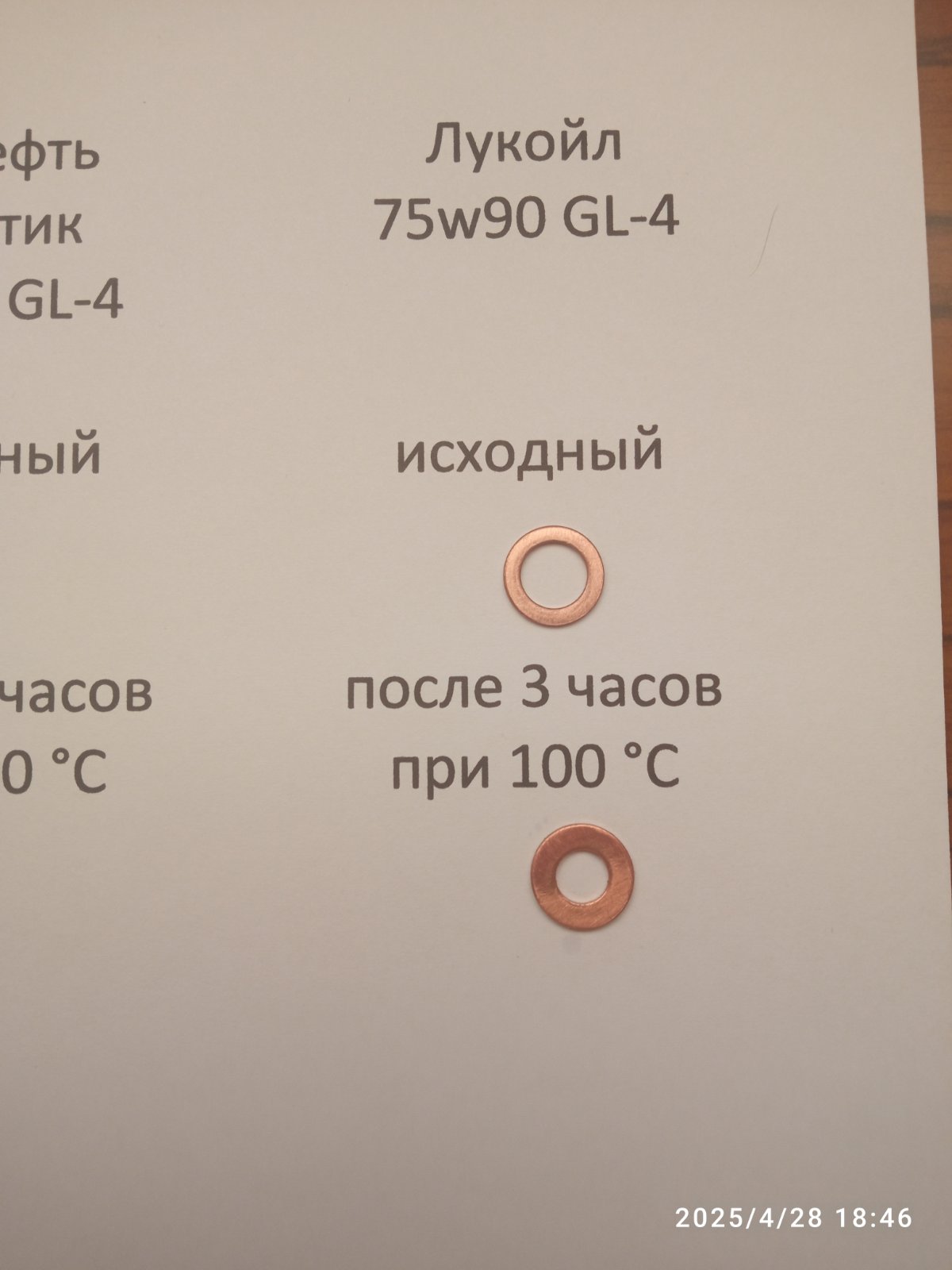

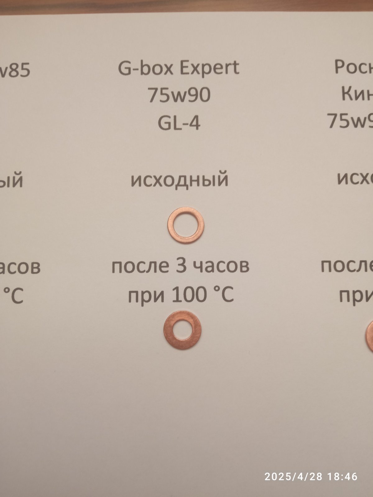

Провел домашний тест на коррозию меди масел GL-4. Список масел следующий- УАЗ 75w85, G-box Expert 75w90, Роснефть Кинетик МТ 75w90, Лукойл ТМ-4 75w90. Методика проведения- 5 медных шайб, 4 тестовых и 1 контрольная, шайбы зачищались до блеска и опускались в баночки из-под детского питания с испытуемыми маслами, объем масла в каждой баночке-20 мл. Далее баночки помещались в кастрюльку с водой и кипятились в течение 3 часов. Фото по итогам прилагаю.
