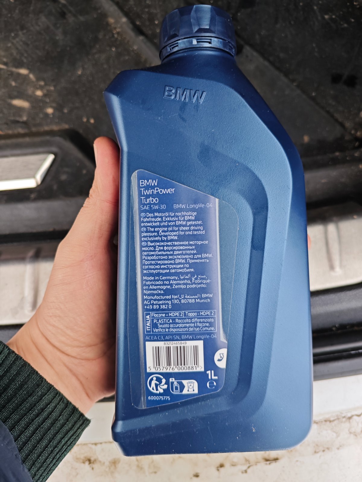

Масло BMW TWINPOWER TURBO Longlife-04 0W-30 1л. Арт. 83212465854

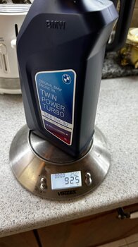

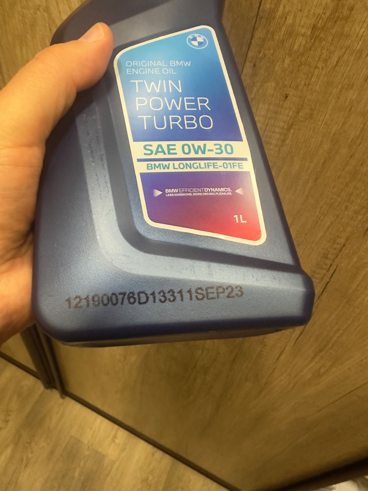

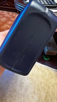

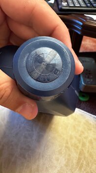

Купил 6 канистр от 3х разных поставщиков.
Визуально к канистрам претензий нет.

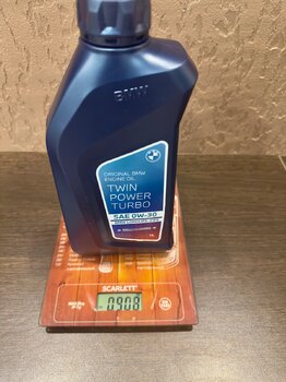

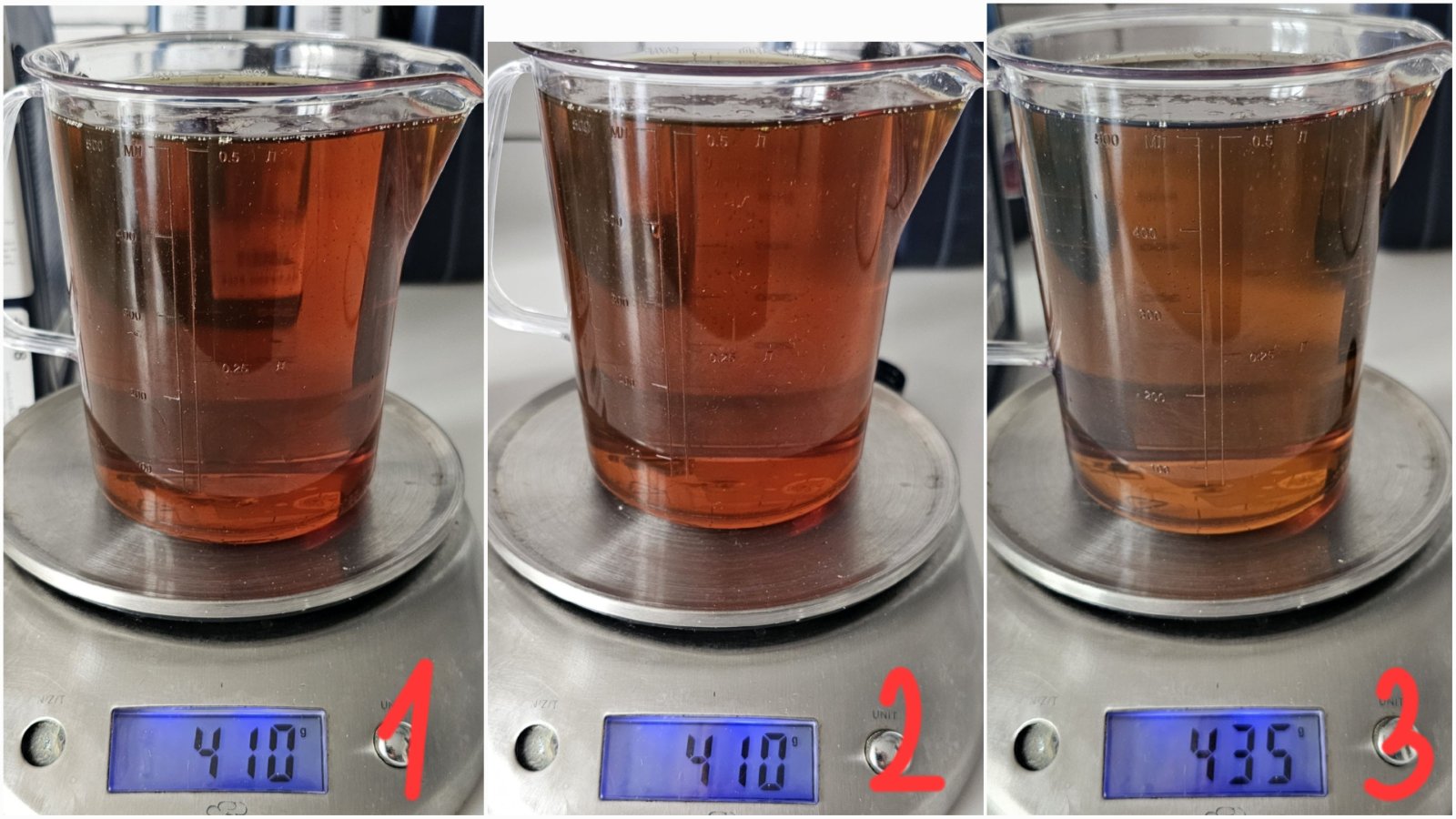

Любопытства ради взвесил канистры, одна получилась сильно тяжелее остальных.
Далее посмотрел визуально на содержимое, также есть отличие.
Взвесил само масло, все подтвердилось, первые два образца примерно 820 г/л, третий образец 870 г/л.
После чего поставил все 3 в морозилку на -20 на 10 часов. Первые 2 остались прозрачными, однородными, 3 не застыл полностью, но гуще первых двух, помимо того, масло стало неоднородное, к центру мутное, по поведению при перетекании похоже на яйцо, по краям жиже, к середине гуще.
Прикрепляю много фото.

Оригинальное 0w30 ll04 весит от 903 до 910 грамм
Актуально для банок 2022 и конца 2023 года.
