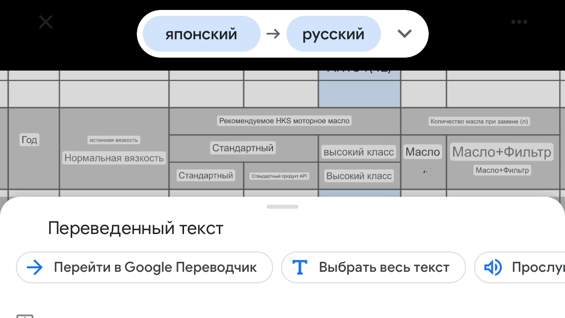

Масло рекомендованное HKS Оставляет налет в двс до 5 т не докатывая, а стоимость не маленькая результат не оправдывает
