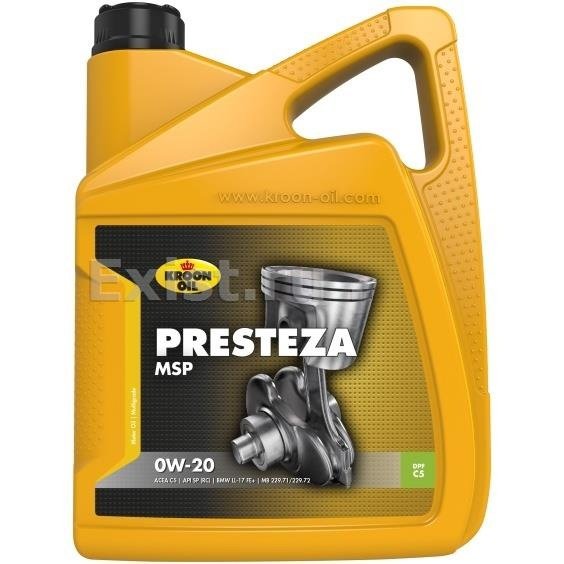

Здравствуйте. Автомобиль Gelly Tugella, 2х литровый, залито 5.6 л масла с завода.
Допуск VCC RBS0-2AE 0W-20.
Единственное что смогли найти с этим допуском Croon oil и comma eco-v. Но марки обе мне не знакомые, и чтение форума ничего ясного не дало.
Прошу подсказать, кто сталкивался, что лучше взять?
Еще Лукойл есть.
Croon Oil
Характеристики продукта
ACEA C5, C6
API SP Resource Conserving
ILSAC GF-6A
BMW Longlife-17 FE+
Ford WSS-M2C947-B1 / WSS-M2C962-A1
Jaguar Land Rover STJLR.03.5006
MB 229.71/229.72
Opel OV0401547
Chrysler MS-12145
Fiat 9.55535-GSX
Volvo VCC RBS0-2AE
Comma Eco-v
Спецификации OEMVolvo VSS RBS0-2AEСпецификации APISNСпецификации ACEAC5
