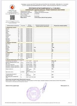

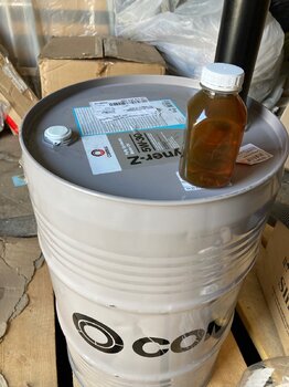

Comma Syner-Z 5W-30 свежее
Масло решил проверить из-за сомнении в качестве, что скажите хорошее масло? Сам мало что понимаю в этих анализах.
3F904F38-B5C0-44ED-819F-10942783550C.jpegB77FD317-B9B7-46FC-BDC9-74EA961EFB89.jpeg2EA051C7-97FC-48BC-A430-965500BA5367.jpeg
В принципе да все нормально по имеющимся данным масло похоже на ACEA C3 5W30. Единственное не понятно, почему остальные элементы пакета с прочерками? :)
