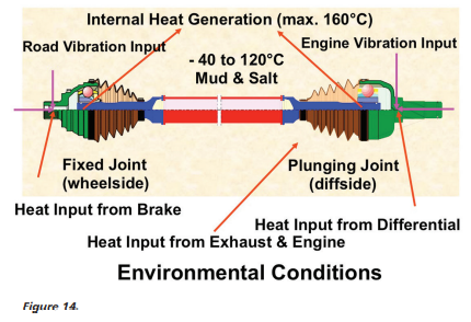

Fuel economy and lubricants in powertrain systems by GKN Driveline Technology Centre, Lube Magazine
Достаточно общая статья от GKN по трибологии в приводах автомобилей, смазочным материалам и их добавкам, модификаторах трения и агрессивности к материалам пыльника. Также любопытен абзац про температуры в узлах приводов и их повышенные температуры что несколько вразрез идет с принципом - внутренний шрус - 'горячий', внешний - 'холодный'.
Lube-Tech105-Fuel economy and lubricants in Powertrain systems.pdf
