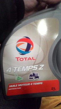

Интересует ваше мнение товарищи коллеги масло филы, об использовании данного масла применение в автомобилях и мотоциклах.
Использование моторных масел спец техники (генераторы, газонокосилки, мини тракторы,грузовые авто)
В моем случае я заливаю 2 год в 2 авто TOTAL 4TEMPS Z 15W-40
Импортный сайт продает его по 15,00 € за 2л банку
Классификация ACEA A2/B2
Классификация API SJ/CG-4
Вязкость по SAE 15W-40
Тип масла Минеральное

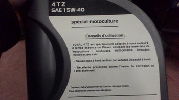

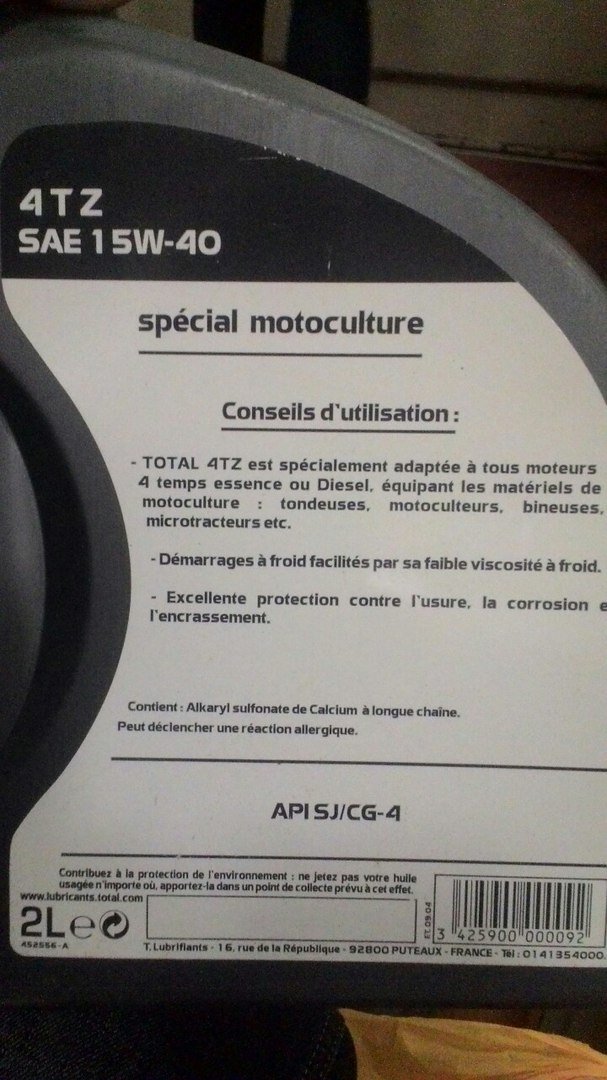

Сравнивал я его с Total 4 TZ фасовка такая же 2л вроде но по описанию они пишут Состав автомасла: синтетическое
Вот оно как альтернатива

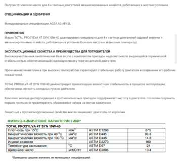

Полусинтетическое масло для 4-х тактных двигателей механизированных хозяйств, работающих в жестких условиях.
Моторное масло, изготавливаемое по синтетической технологии, для четырехтактных бензиновых двигателей, устанавливаемых на профессиональную и любительскую садовую технику, культиваторы.
