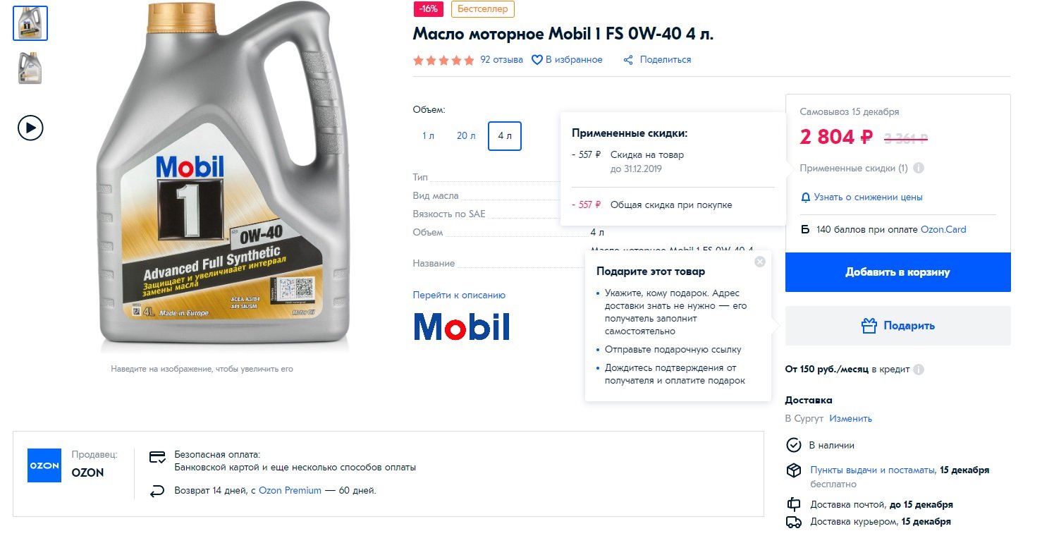

2800:rolleyes:, на Озоне :D
уаз ойл звучит паршиво..типа NivaOil или приора ойл.. согласен, глупые предрассудки, но...нет)
За 2800 я бы поостерегся, 3800 его розничная цена, а уаз=лукойл, только дешевле
Skif_tlt а на Озоне сколько должна быть цена?
по zzap смотрел минимум 1197 средняя 2880 максимум 7749
по автодоку 3500
по эльзапу от 3000 до 3450
