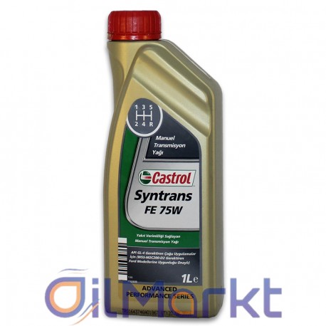

В общем ситуация следующая: на южке сегодня искал масло "Castrol syntrans FE 75W", но мне смогли предложить только "Castrol syntrans B 75W". На обороте значится, что разработано для BMW.
С обозначением "FE" я даже картинку еле нашёл.
Продавец уверил меня, что это масло аналог оригинала 1547953, и, видимо, того самого "FE".
Я купил именно его.
Все, конечно, здорово. Но я опять сомневаюсь в соответствии допускам масла
"Castrol syntrans B 75W" с коробасом mtx75.
Собрал немного инфы, для Вас по маслу sintrans FE, которое является аналого масла Ford 75W FE. Со слов официального представителя кастрол, поставки этого масла прекратились с нового года. Почему ? Говорят не знают :unknw: Поставляется это масло только крупными партиями на официальные сервисы Ford. По всей видимости в крупной таре. Масло которое нашли Вы, Castrol sintrans B 75W, действительно имеет только допуски для BMW ZFTEML11, для использования в продольно расположенных механических коробках передач. Масло отличается по рабочей вязкости и составу. Можете увидеть это в tds.

Если хотите, могу выложить msds с информацией по составу. В масле sintrans B больше ПАО.
Так что вам либо оригинал, либо как то постараться найти sintrans FE. Но вообще есть еще много вариантов по маслам 75W : Eurol, Fuchs, Wolf, Comma, Ravenol.....вообщем выбирайте, пробуйте :)

Если хотите, могу выложить msds с информацией по составу. В масле sintrans B больше ПАО. Так что вам либо оригинал, либо как то постараться найти sintrans FE. Но вообще есть еще много вариантов по маслам 75W : Eurol, Fuchs, Wolf, Comma, Ravenol.....вообщем выбирайте, пробуйте  :)
Столько на это времени посадил,что заказал оригинал, а Castrol придётся сдавать
