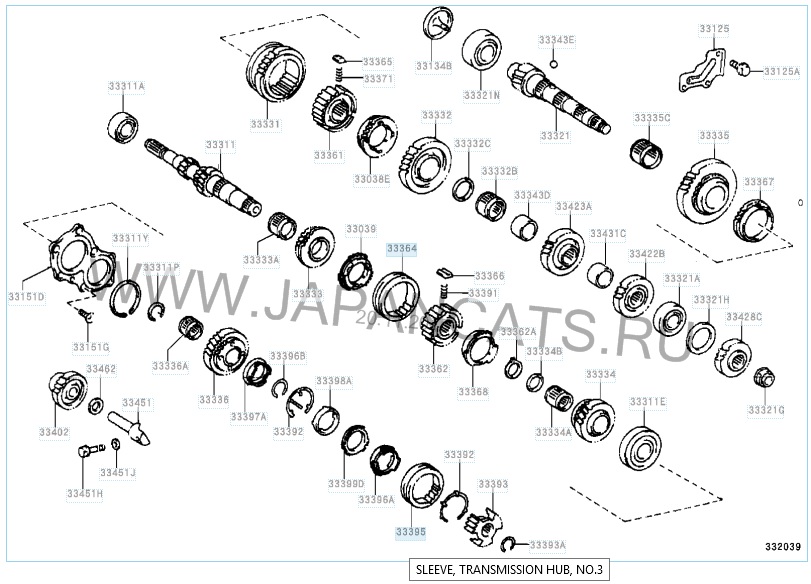

вот ссылка на МКПП полноприводной тойоты раф4-1 а так же картинка в приложении к этому сообщению,
там есть синхронизаторы, их отлично видно, НО в мануале что оригинальном, что в книжках по этой тойоте везде написано GL-5 и хоть ты лопни,

продавец масел меня убеждал с пеной во рту, что если лить туда GL-5, то синхроны умрут, я испугался и взял универсальное поэтому :wacko:  - теперь меня мучают сомнения, боюсь испортить чего :unsure:, может туда присадочки от LM залить 2 тюбика по 0.02 мл - для надежности так сказать :DD
что посоветуете?
Нет нет не надо ни каких присадок, они трение снижают что мешает синхронам еще больше, особенно если там уже GL5))) У тебя раздатка гипоидная там без гл 5 никуда)) Универсальное не плохой вариант. Если всё легко переключается, то ничего не надо менять, в автоматных там отдельный картер у раздатки и туда 75-90 с GL 5
Изменено пользователем ukusen
переключается все легко даже зимой, чему очень рад, хотя и раньше на оригинальном было все прекрасно, сменил просто потому, что пробег подходил уже,
но в коробку в мануале все же GL-5))) видимо синхроны сделаны или из хитрых сплавов или какая-то особая присадка в оригинальном масле (хотя я это отметаю, так как нет строгого наименования марки и названия масла, просто допуск) или какая-то особая конструкция этого механизма позволяет работать МКПП этой по 400 т.км без проблем вообще (на профильном сайте этого авто люди есть у которых пробег уже под 500!!! и кроме проблемы с 5-ой передачей (вылетает, а потом и просто перестает включаться из-за регулировочной шайбы какой-то) у всех все отлично, я не считаю выработку на заднем редукторе, которая потом уже начинает "бить"), есть правда особенность у этой МКПП, 1-ую передачу очень сложно включить, если переключаешься со 2-ой, но думается мне это особенность конструкции, т.к. если скорость упадет очень сильно, то передача включается на отлично, да и на моей мазде 3 тоже так
