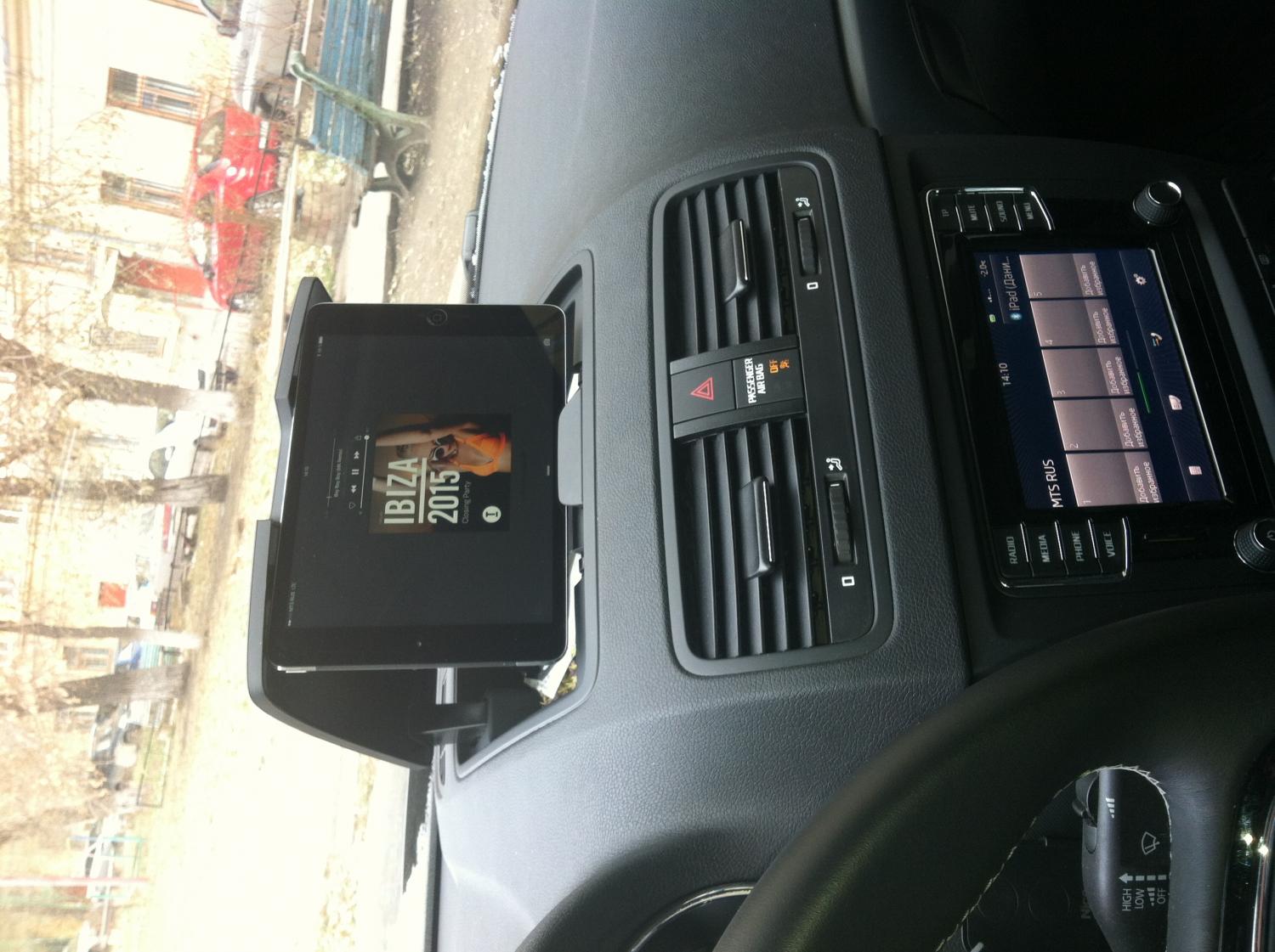

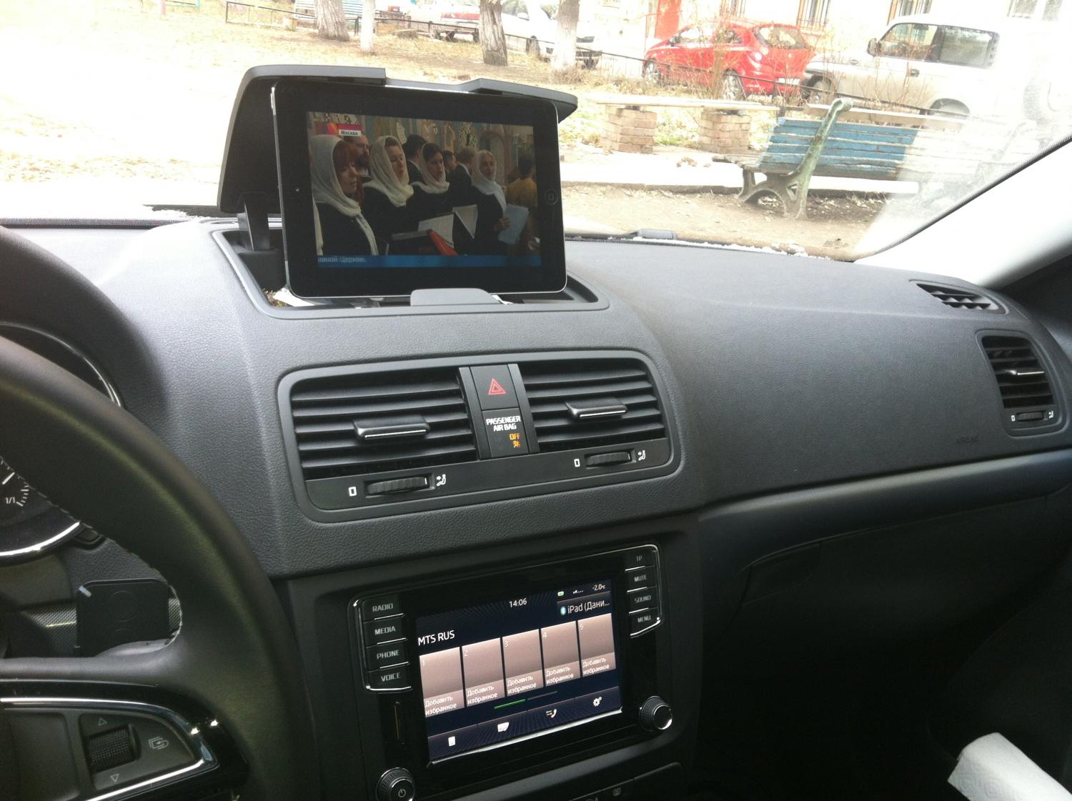

Езжу много. Встал вопрос по использованию навигации. По началу пользовался просто смартфоном. Но потом как то стало напрягать. Зарядка, провода, да и еще звонки или сообщения. Решил пойти по принципу - завел, включил, и поехал.

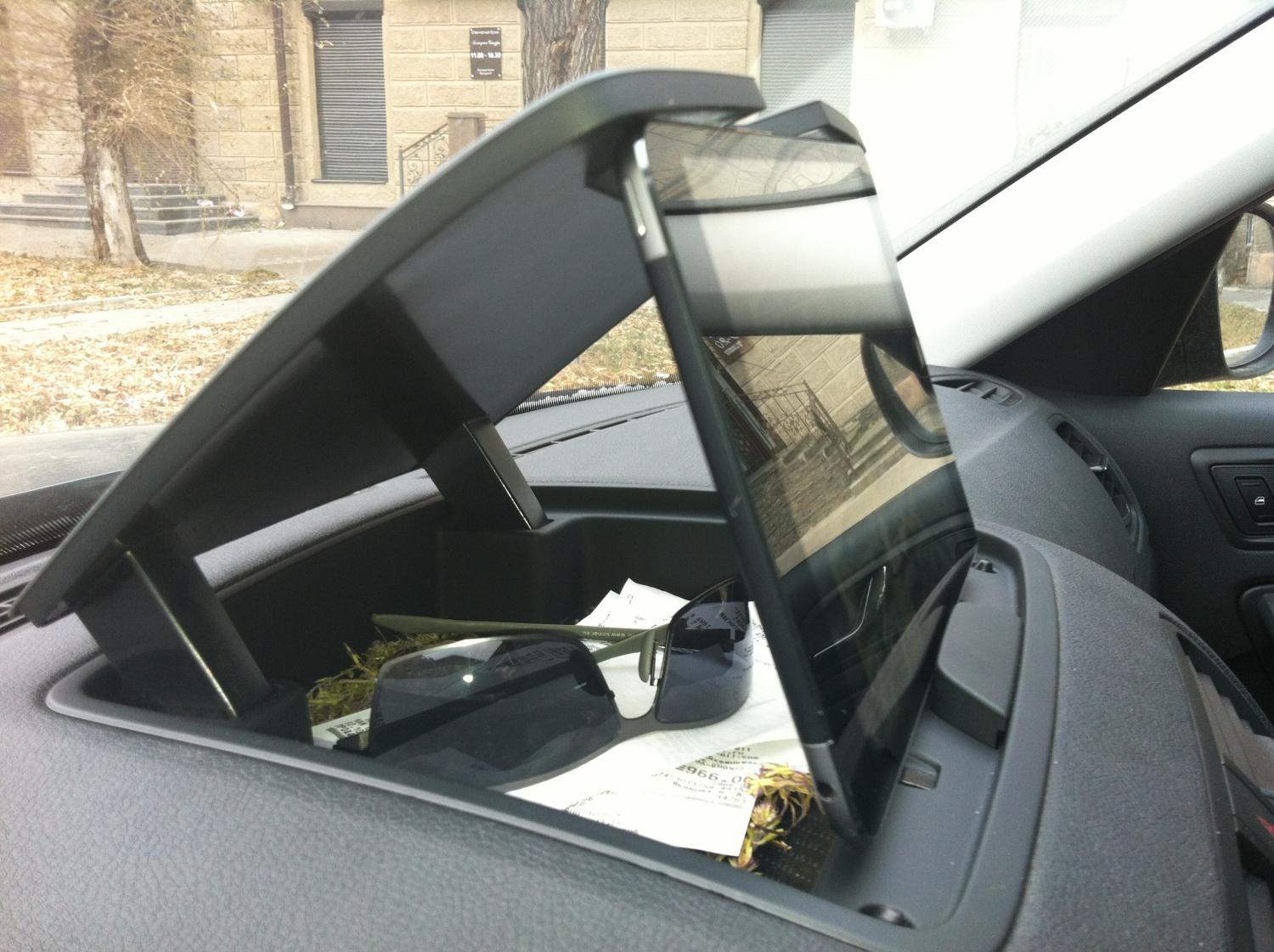

Для начала был куплен сам "зверек". Из за ограничений в размерах, идеальным был размер 6,5 дюймов. Выбор пал на бюджетный китайский IconBIT. Далее приобрел консоль от люкса. И из массива сосны отфрезеровал рамку. Слева отверстия для кнопок включения и громкости. Ниже для микрофона. Справа для динамика. Зарядка запитана от кнопки ниже на консоли. Все питание спрятано аккуратно за планшетом.

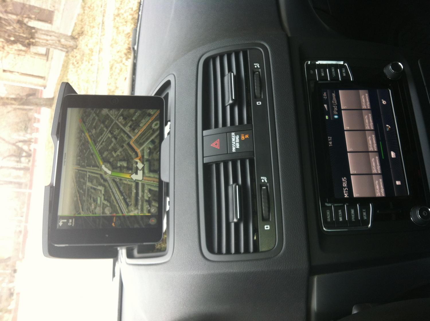

Итого, что имеем: 1) Интернет и все такое, типа "Окей Гугл....", 2) Навигация с пробками, что особенно выручает постоянно. Яндекс, Навител. То есть на борту три программы, 3) Диагностика по bluetooth, 4) Слежение за машиной через аккаунт гугл
С музыкой заморачиваться не стал. Магнитолу отдельно перенес в отсек справа, на передней панели, места там навалом.
