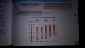

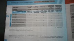

Добрый вечер.Посоветуйте масло для citroen c-elysee двигатель 1.2(три цилиндра).Пробег 34 тыс.км.Украина.Город 80% и трасса20%.Выпуск 2014г.Есть-ли трехступенчатый катализатор -не знаю.Странички из сервисной книги прикреплю.Спасибо.
Вам же прописал производитель-любое,А3
Можно подешевле.
Полусинтетика или синтетика А3
В таблице подбора указаны также масла С2 и А5?
Скорее всего катализатор есть(уточняйте). Моторное масло TOTAL QUARTZ INEO FIRST 0w-30
Моторное масло, произведённое с использованием синтетической технологии. Используется в качестве масла первой заливки в автомобилях PEUGEOT и CITROEN и рекомендуется для послепродажного обслуживания данных автомобилей.
@rf1, любое 0w-30 или 5w-30 c допуском МВ 229.5
