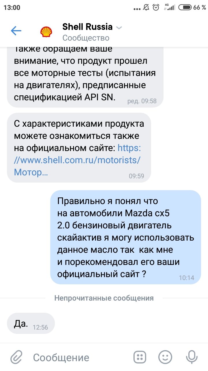

Sell на данный вопрос ответил следующим образом. Данный продукт имеет допуск SL/CF по API. Дело в том, что в 2017 году произошло изменение спецификаций API SN на API SL у продуктов с вязкостью хW-30 и допуском VW 502.00/505.00.
Данные изменения вызваны обновлением спецификации VW 502.00/505.00 по требованиям к минимальному содержанию фосфора в моторном масле. Обновленная спецификация VW 502.00/505.00 регламентирует содержание фосфора в моторном масле больше либо равно 0,09%, в то время как спецификация API SM/Sn в продуктах класса вязкости хW-30 регламентирует содержание фосфора в диапазоне от 0,06% до 0,08%. По этим причинам, на данный момент невозможно обеспечить одновременное наличие спецификаций API SM/SN и VW 502.00/505.00 в одном продукте ввиду различий в требованиях спецификаций по уровню эксплуатационных свойств.
Также обращаем ваше внимание, что продукт прошел все моторные тесты (испытания на двигателях), предписанные спецификацией API SN.Как я понял ранее данное масло было SN но в связи с изменением требований оно было переведено в SL. В связи с чем требованиям SN по состоянию на 2017 год соответствует.

Действие уже совершенное. Масло залито. Шел говорит что оно как бы SN но говорит это как то скрытно, сзади канистры, а на сайте рекомендует пряма. Не крякнит ли мой двигатель за 7000 км от этого масла.
