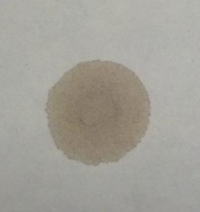

  4. Однако в масле что то есть что делает каплю с рваными краями , попробуйте сделать каплю после поездке где масло прогреется до рабочей температуры , и сушить не больше суток , я например оставляю листок с каплей прямо на двигателе ,и через 12 часов забираю , и так со всеми каплями , для сравнивания.
    проба была сделана на прогретом двигателе (90 градусов)
    сделаю повторную пробу как посоветовали. благодарю.

  7. Пробег автомобиля на момент пробы — 61 000 км.
    Пробег на масле — 1 000 км.
    Масло Valvoline 5W40 SynPower
    Бумага Svetocopy
    Капля вторая.
    Сушка на котле, 36 часов.
    Была залита присадка в бензин от VG G001770A2
    Вопрос — что за розовый ореол?

  13. Ну вот видите @David Kratos, как трасса "взбодрила" картинку, тем не менее следы воды ещё заметы. Но мне не нравится, что масло в достаточной степени потеряло способность удерживать "продукты жизнедеятельности" во взвешенном состоянии. Сколько хотели проехать на масле до проведения капельного теста?
    Приветствую!
    До теста хотел проехать километров 500, так как в субботу ТО-2. В принципе так и выйдет..
    Единственное что не пойму - откуда вода?? Конденсат или не дай Бог что-то серьёзней??..

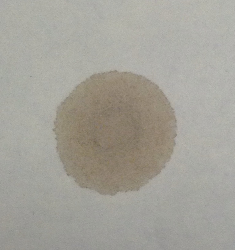

  14. Сегодня был на трассе. 140 км в общем туда и обратно.
    По времени 2 часа.
    Взял пробу на горячий движок и продержал в духовке 1,5 часа.
    Вот результат.
    На просвет.
    я предпочитаю сушить при комнатной температуре, так пробы в разное время года не сильно отличаются
    по вашей капле можно сказать, что интервал 10 тысяч нормальный, но в масле то ли вода, то ли антифриз. нет желания сделать анализ?
    при замене советую использовать промывку, чтобы как можно больше пакости из мотора вытекло
    Благодарю за внимание GReY!
    Только не пойму откуда в двигателе эти жидкости?? Ну вода как конденсат, а антифриз??
    Анализ в нашей глуши не делают, к сожалению. А так сделал бы конечно..
