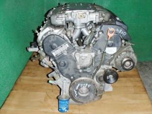

помогите в подборе на хонду, мотор v6 j30a. По заводу идет фильтр внешним диаметром 80 мм, но после 65 мм хонда одобрила. Сколько ставил фильтры-с большим диаметром и лампа быстрее тухнет и мотор тише (это все субъективно). крайний раз установлен нитто 4М-118.
Может 4S-122 подойдет? вроде он 80 мм
