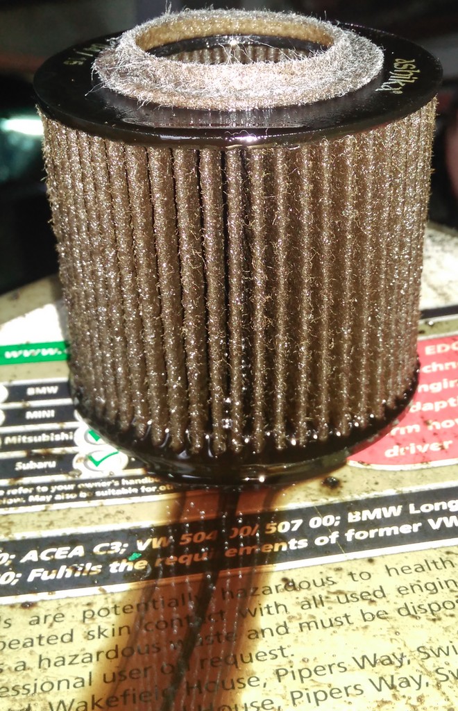

Брал машину на пробеге в районе 45000км - что лил старый хозяин - не в курсе, но авто обслуживалось у официалов - подозреваю лили Кастрол, хотя золотистый налет под горловиной присутствует (может лили и Шелл). После него лил только Shell Helix Ultra extra 5w30. По ценовым соображениям, на пробеге 130060км было заменено масло Shell Helix Ultra extra 5w30 (снятое с производства) на Lukoil LUX синтетик 5w40 API SN. Перед заменой на Лукойл - была за, приблизительно, 700км залита промывка Hydraulic Valve Lifter Concentrate (http://wynns.su/catalog/category-3/goods_Hydraulic_Valve_Lifter_Concentrate-38/index.html). Все сливалось через пробку в поддоне. Слилась черная "жижа" - поработало маслице и промывочка вместе :bravo: ... Интервал замены на Шелле - был раз в 10000км. Затем залил Лук Люкс и проехал 5023км до следующей замены. Периодически делал на Луке капельные пробы. Почему 5000км - попаласкал движок по трассе от остатков старого масла и промывки. На 135118км - замена снова на Лук Люкс синт 5w40. Пока проехал 2000км. Планирую катать до замены 7000км.

Обработка Капельной пробы первого рисунка (см. выше).
"Пила" и "Синусоида":
