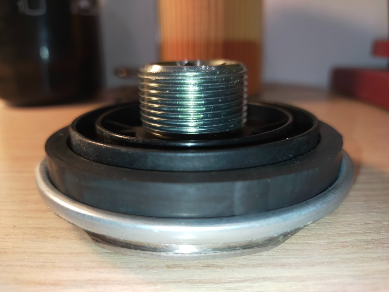

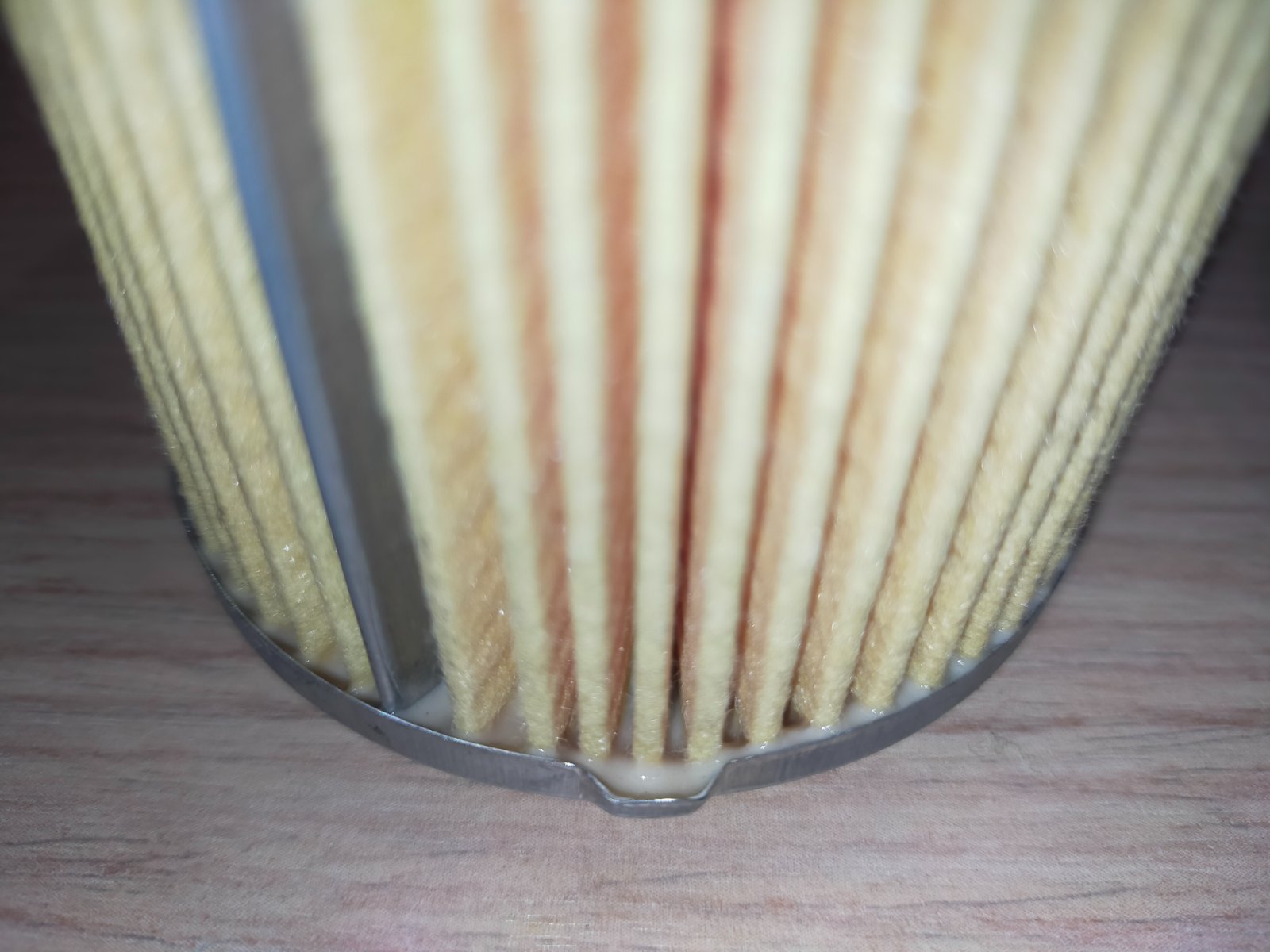

  2. masterc руководствуясь теми же сомнениями после покупки фильтра (основные - отсутствие каких либо признаков оригинальности, малый вес, шестигранник в резьбовой втулке), находясь в поисках альтернативы используемому ранее фильтру Mann, не найдя ни в одном из магазинов и пары сервисов фильтров made in Austria, решил распилить для понимания, делюсь.
    Корпус фильтра довольно мягкий, внутренняя часть стакана частично окрашена (опылена), следов ржавчины нет. Перепускной клапан начал открываться на усилии около 5кг, очень тугой. Уплотнительное кольцо держится в пазу в основном за счёт бугорков (фото 8). Мембрана эластичная, в меру мягкая, скорее силиконовая. Фильтрующий элемент с небольшим тиснением, уложен ровно, излишков клея-герметика нет. Не понял только для чего нужен верхний клапан в фильтрующем картридже (фото 13).
    Цена на момент публикации в местном интернет-магазине у офф. дистрибьютора 867 рублей.
    Делаю вывод о том, что производитель изменил конструкцию изделия, прилично удешевил его, с Австрийскими, разница довольно большая. Однако удешевил с умом, функционал сохранён, при замене масла в 7500 тысяч думаю не навредит.
