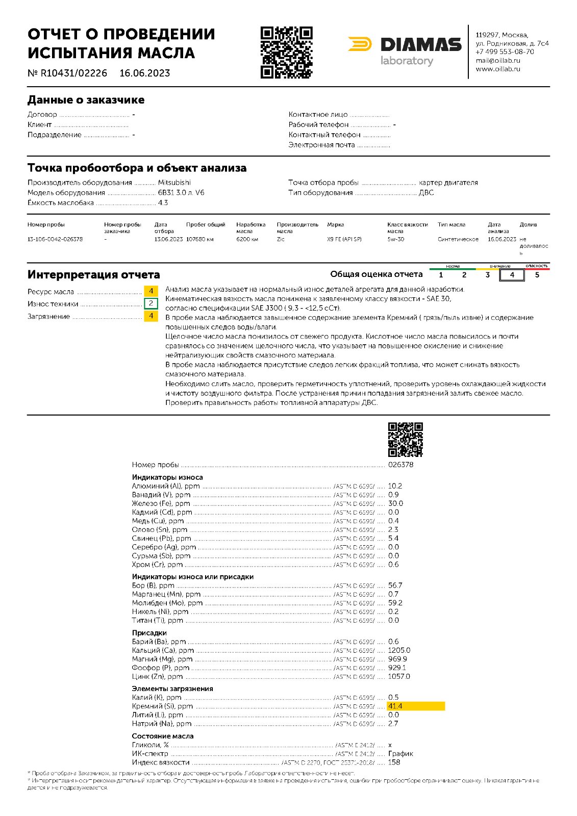

ZIC X9 FE 5W-30 API SP отработка на Mitsubishi Outlander 3.0 V6 после 6200км Масло: ZIC X9 FE 5W-30 API SP Автомобиль: Mitsubishi Outlander 3.0 V6 6B31, 2018 г.в. Общий пробег на одометре: 107680 км (на 94600 км был установлен контрактный двигатель с неизвестным пробегом) Пробег на масле: 6200 км  Моточасы: --- Средняя скорость: --- Израсходованное топливо: --- Доливки масла: нет  Присутствие отложений в двигателе ДО: неизвестно Присутствие отлож
