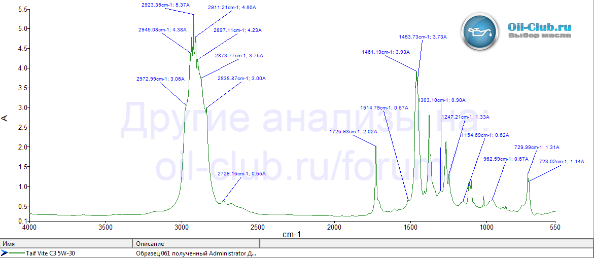

Taif Vite C3 5W-30 свежее за анализ спасибо IvanRND, TohaDikoy, Shamhoon, ai_gelios, wrighty, m724, АлексейА, LexaCumsky228. Масло закупал в емексе и отправлял в лабу в запечатанной литрухе.    Вскрытие масла в лаборатории УРЦТЭиД:   Масло заявлено как: ACEA C3, MB-Approval 229.51, VW 504 00/507 00, API SN, Porsche C30, BMW Longlife-04. 1) Масло соответствует стандарту SAE 5W-30 2) Вязкость при 100С = 11,52 сСт - нормально для масел С3, которые
