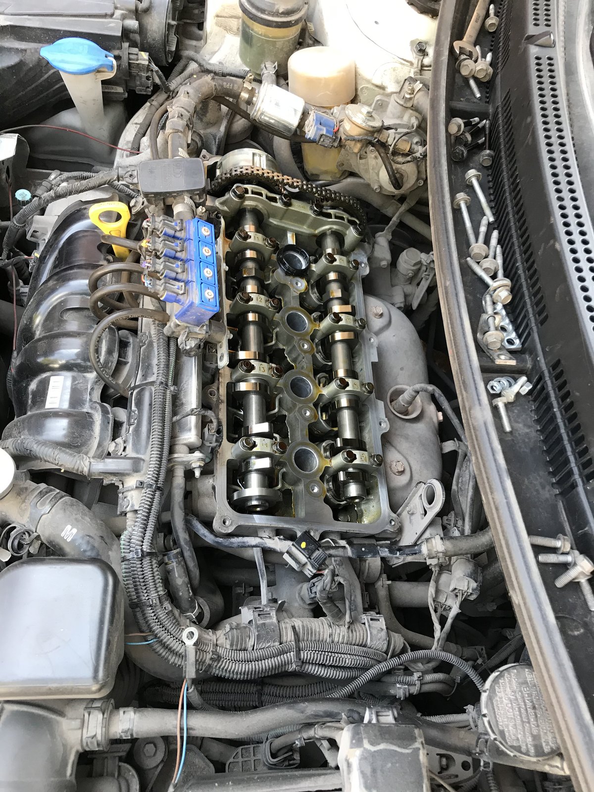

Пробег 82500 км. Интервалы смены 6500 - 8000 км (230-260 моточасов в зависимости от времени года). На пробеге 52500 км установлено ГБО. Причина вскрытия - проверка зазоров клапанов.
Используемое масло:
0 - 3000 заводское (не известное);
3000 - 7500 км оригинальное Хёндай/Киа 5W30 SuperSyn;
7500 - 76500 км Ravenol SFE 5W20;
76500 - 82500 Shell Helix Ultra 0W30 A5/B5.
