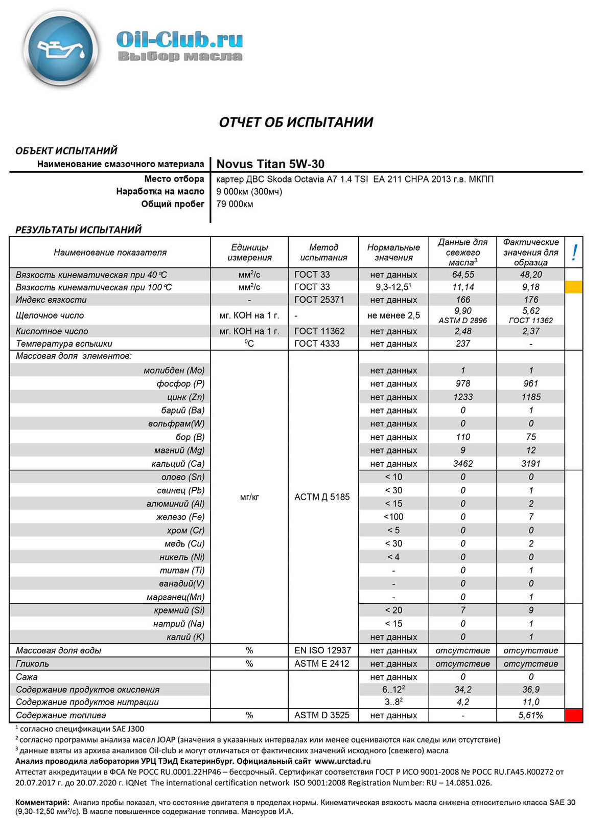

Novus Titan 5W-30 отработка на Skoda Octavia после 9000км (Дмитрий 33rus) Масло: NOVUS TITAN 5W-30 Автомобиль: Skoda Octavia A7 1.4 TSI  EA 211 CHPA 2013 г.в. МКП Общий пробег на одометре: 79 000км к концу интервала. Пробег на масле: 9000 км Моточасы: около 200мч Израсходованное топливо:  около 600 л Доливки масла: 800мл. Присутствие отложений в двигателе ДО: нет. Присутствие отложений в двигателе ПОСЛЕ: нет. Автозапуск по времени: не использовался Наличие чип-тюнинга: нет.
